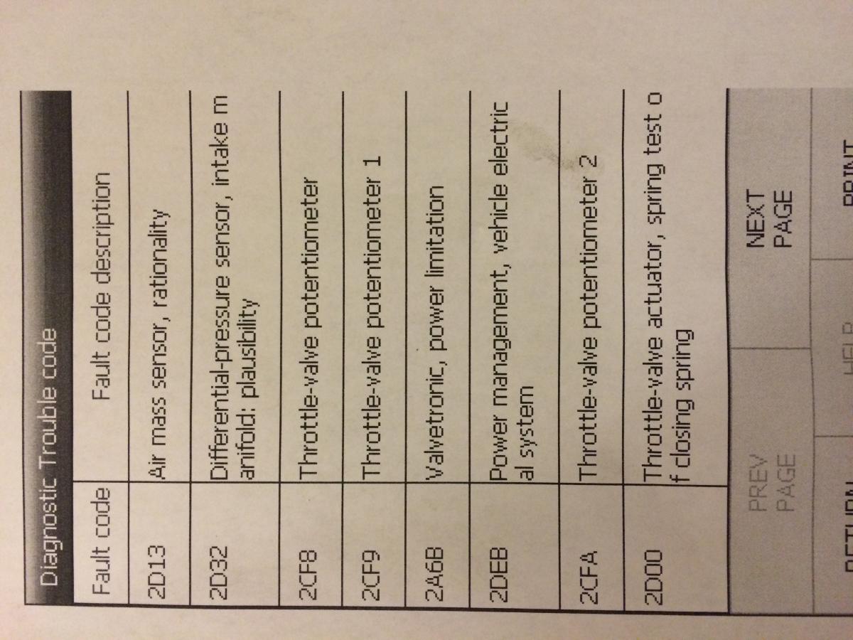

BMW X5 e70 4.8l проблема с мотором.
Здравствуйте проблема в какой-то момент машина не едит начинает тупить выскакивает ряд ошибок ,потом исчезают и так все чаще и чаще,фото ошибок прилагаю.Прочитал на немецких сайтах якобы у них бывают проблемы с моторным жгутом , провода со временем теряют изоляцию,ошибки стираешь какое-то время нормально потом опять одни и теже. Может кто касался с такой проблемой?
Потенциометры   всегда запитаны 5 вольтами на бошах.  ДМРВ, в том числе.
Изменено пользователем 052
У них по схеме так, но на дроссель и дмрв идут 5 v с разных ног эбу, не обвязка по всем дачикам.
Идти могут с разных,а внутри блока соединены
Между собой не звоняться,
Возможно провода в некоторых местах стянуты сильно хомутами, может современем сообщаються.
а возможно умирает LDO на 5вольт
Возможно конечно и стабилизатор 5v в эбу,будем смотреть.
Они там не просто какие то кренки, там с защитой они и при просадке могут отрубать цепь.
Было несколько раз на Ford .в клапане EGR собирается конденсат и коротит 5В. и машина труп. Постоит, остынет и опять едет . Первый раз долго искал причину.
поменял все провода на новые к дачикам выше перечисленных,клиент уехал позже как че отпишусь.
  • 3 недели спустя...
Ну вроде клиент говорит все ок, так у него эта проблемма возникала три раза надень,а сейчас прошло две недели и все норм.
