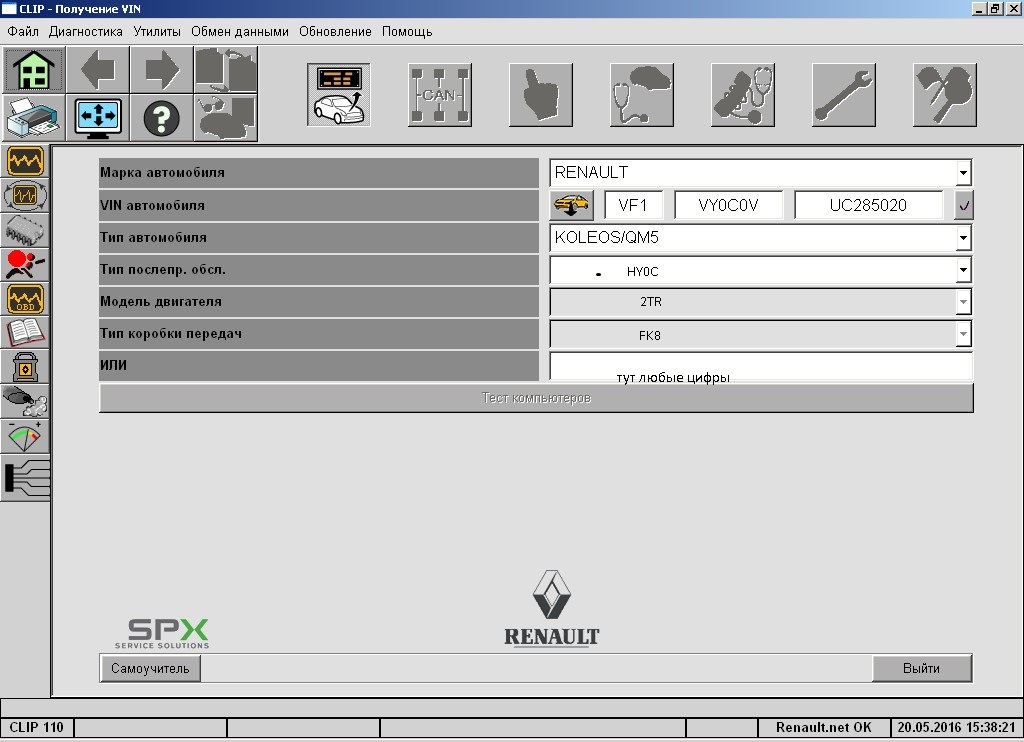

Клип приобрел, кстановил вчера пробовал почитать это авто (после автокома) - запустил нажал кнопку определился вин и далее не смог продвинуться см вложенение, по аирбагу под селектором передач есть очень маленький блочек с нарисованной вперед стрелочкой но я думаю что это не аирбаг
Выбирай и подстовляй что предлогает,тип послепрод.обсл. с вина увидмшь.Там где или ноль вписать.
Ставь как на рисунке
