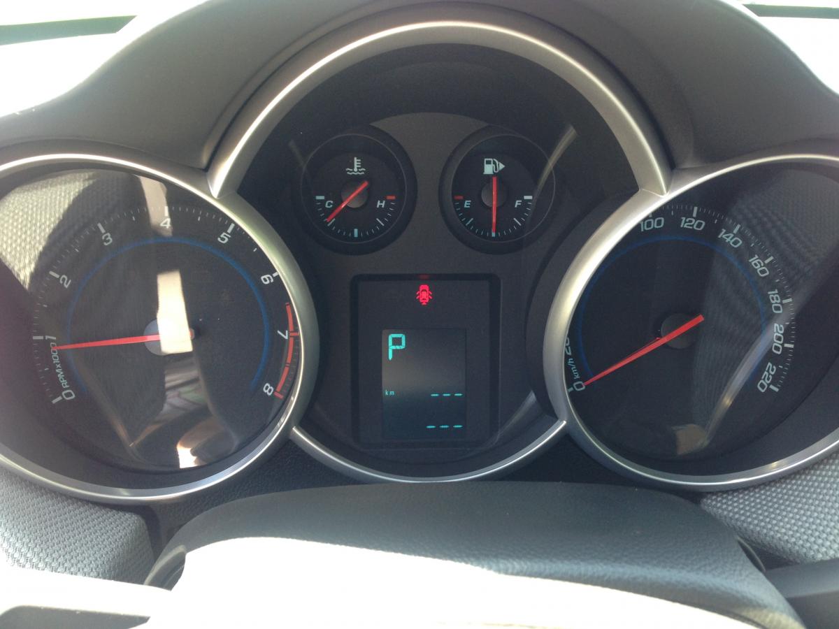

надо вастоновит дамп на одометре  плочу за роботу
Изменено пользователем Кемал
с родны то что? и где он?
коробка   атомат   одометр
эпром   24с16
Chevrolet Cruze 2013г--.bin
с этим дампом что конкретно не работает?
  ----------     пробег
ЧЕМ ДЕЛАЛ?
может в bcm пробег неправильно посчитан?
ЧЕМ ДЕЛАЛ?
Он не чем не делал, машина приехала с такой проблемой.
В bsm всё правильно посчитано, пробег в bsm считает и записывается.
в щитке повторения пробега отличаются, пробовали вообще поставить одинаково все?
Говорит что пробовал писать в дамп пробег как в бси, результат не дало. Разница в повторах скорее всего в изначально считанном дампе, хотя после правки и пробега автомобиля я дамп не видел. Может и потом дамп портиться, в области пробега.

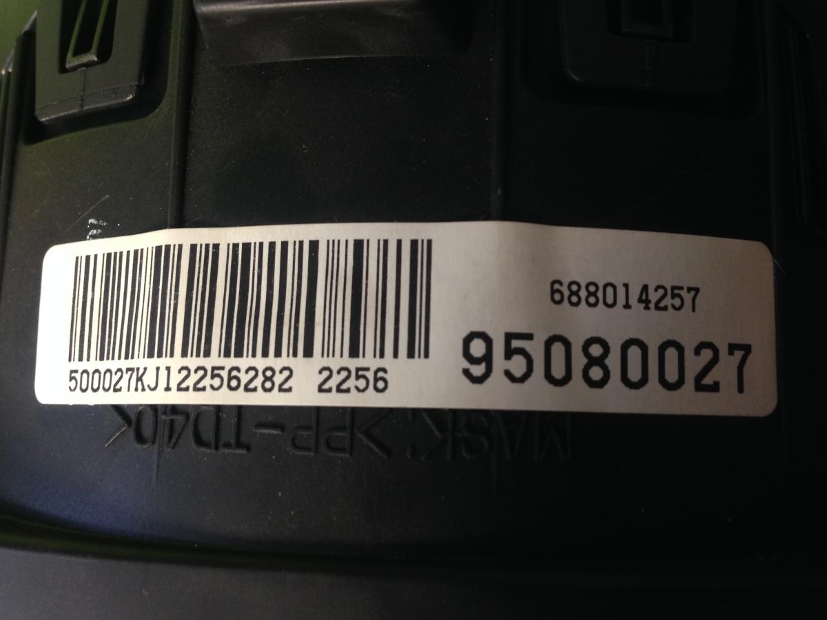

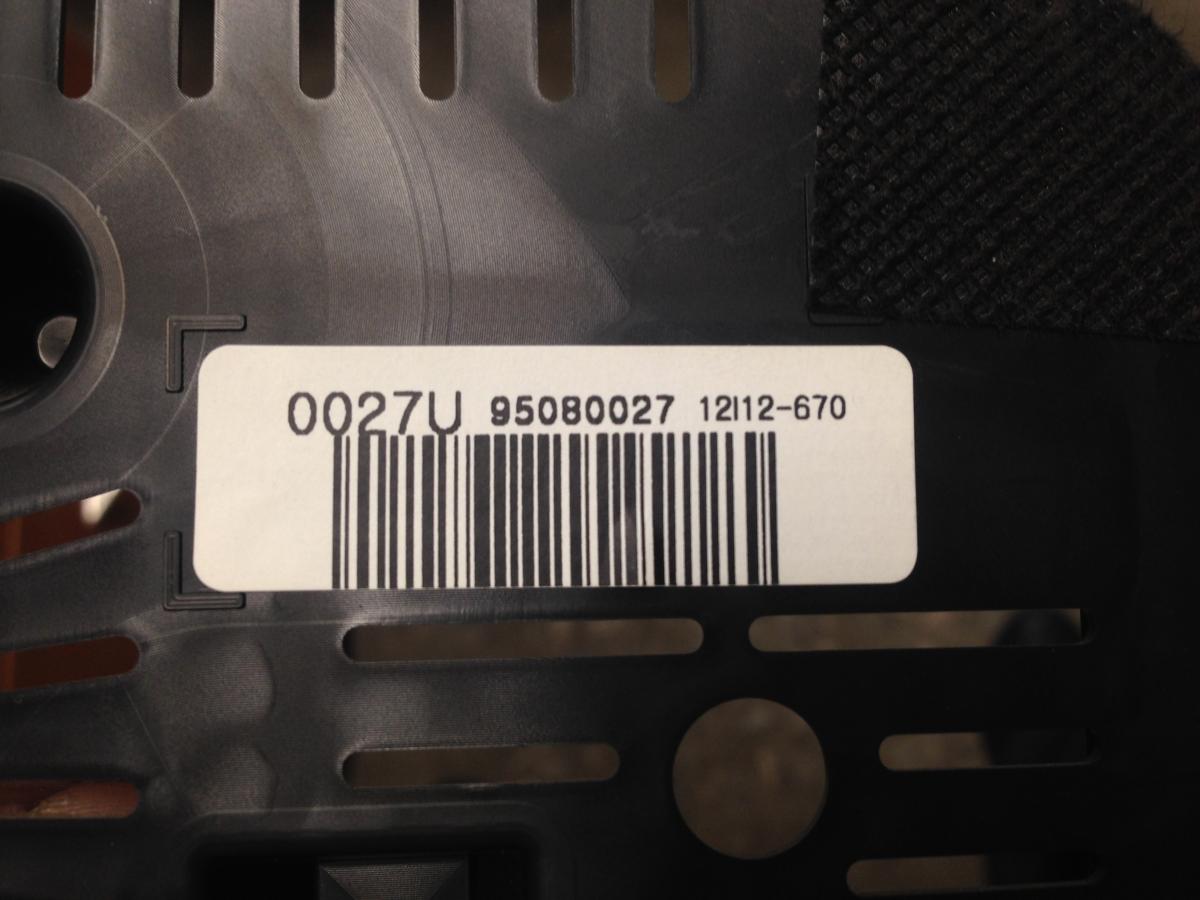

надо хотя бы донора с таким же номером найти, ваш дамп сильно отличается от тех что у меня есть по расположению блоков информации
ты  прав донар  нужен говорят после мойки  мотора так стало
