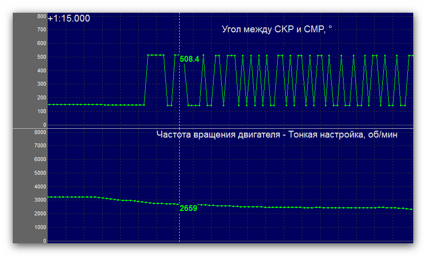

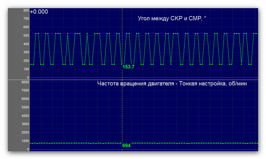

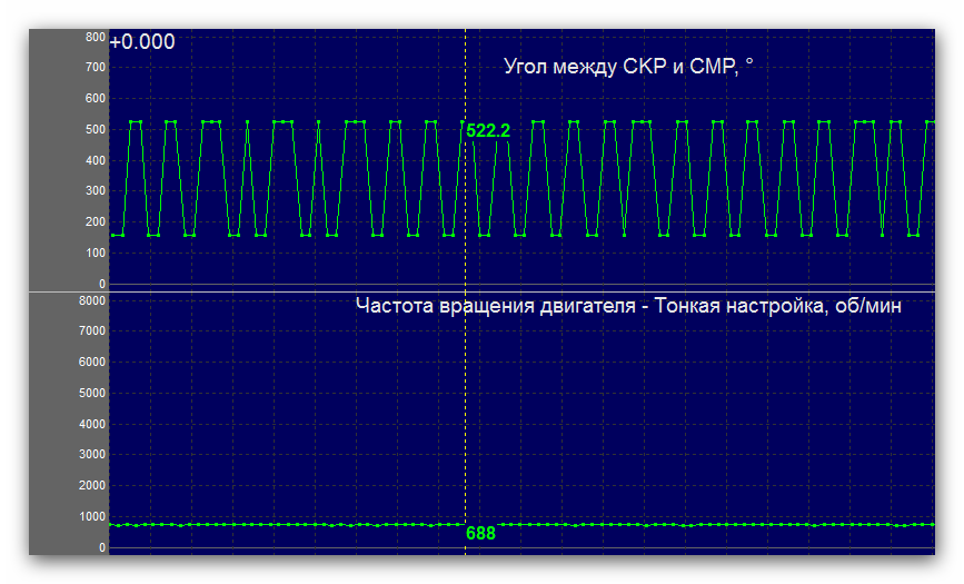

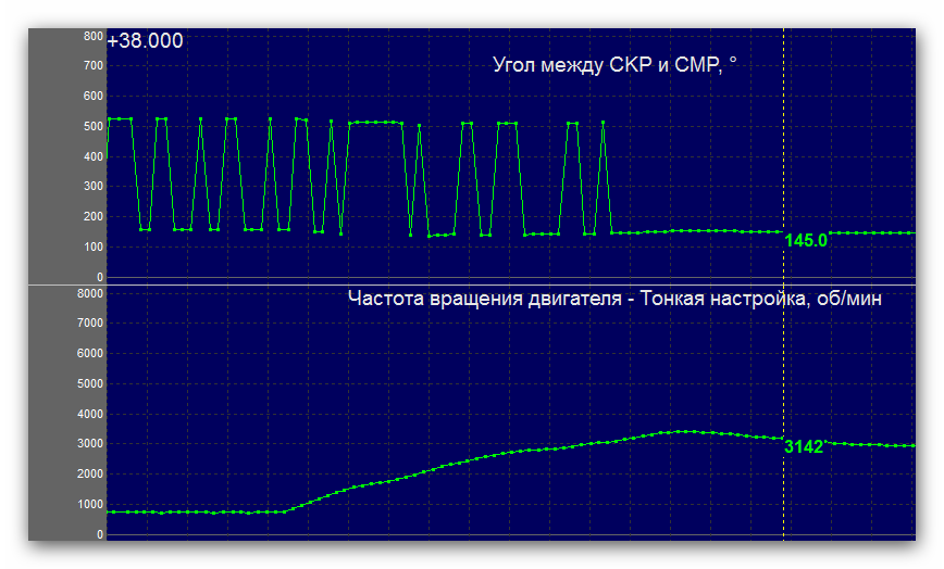

Снял параметры ХХ и 3000 об/мин на полностью исправной машине сканматиком, не понимаю почему параметр (угол между СМР и СКР) так себя странно ведёт на холостом ходу, всё время скачет, вроде угол должен быть постоянным и иметь какое то одно значение, потом на 3000 об/мин всё вроде становится нормально, все эти колебания прекращаются.
Объясните в чём тут дело, что не понимаю. Файл с расширением sm2, созданный сканматиком прикладываю.

Сканер показывает били-берду, отсюда вопрос что это такое, программный баг или что?
Сейчас файл нечем открыть. Может дело в системе изменения фаз газораспределения
Выложил скрины.
