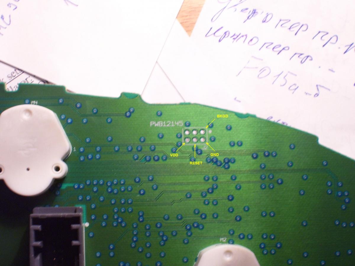

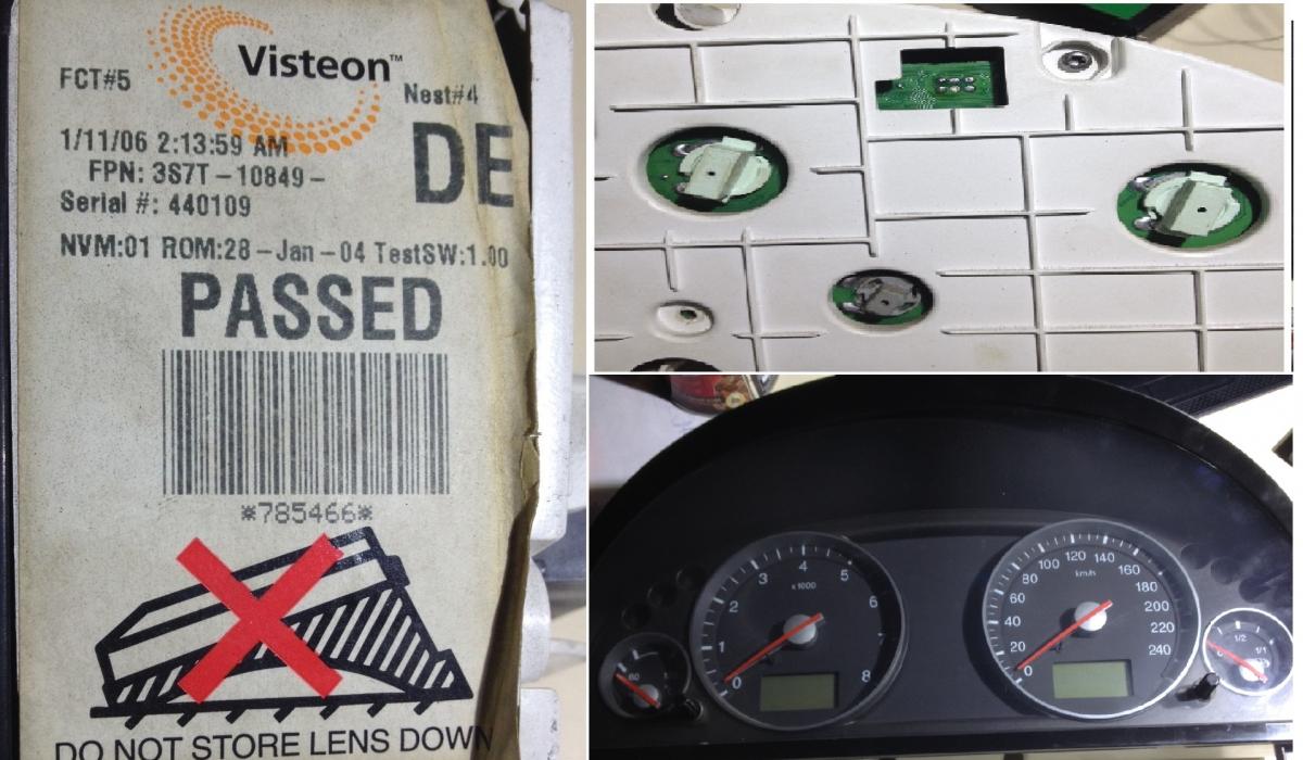

Парни подскажите, принесли панель Форд мондео 2006 года.
По некоторым данным там стоит
MC68HC912D60 mask 1L28M подскажите как подключить xprog-m  версия 5.51.
Изменено пользователем Akram
Вот эти в заде 6 точек тебе и нужны. А точнее 4 одна минус,вторая плюс , и две линия,я подключал .
Возьми прибор ,открой в x prog схему микрухи и вызваны соответствующие ноги на эти точки подключения четыре провода.
