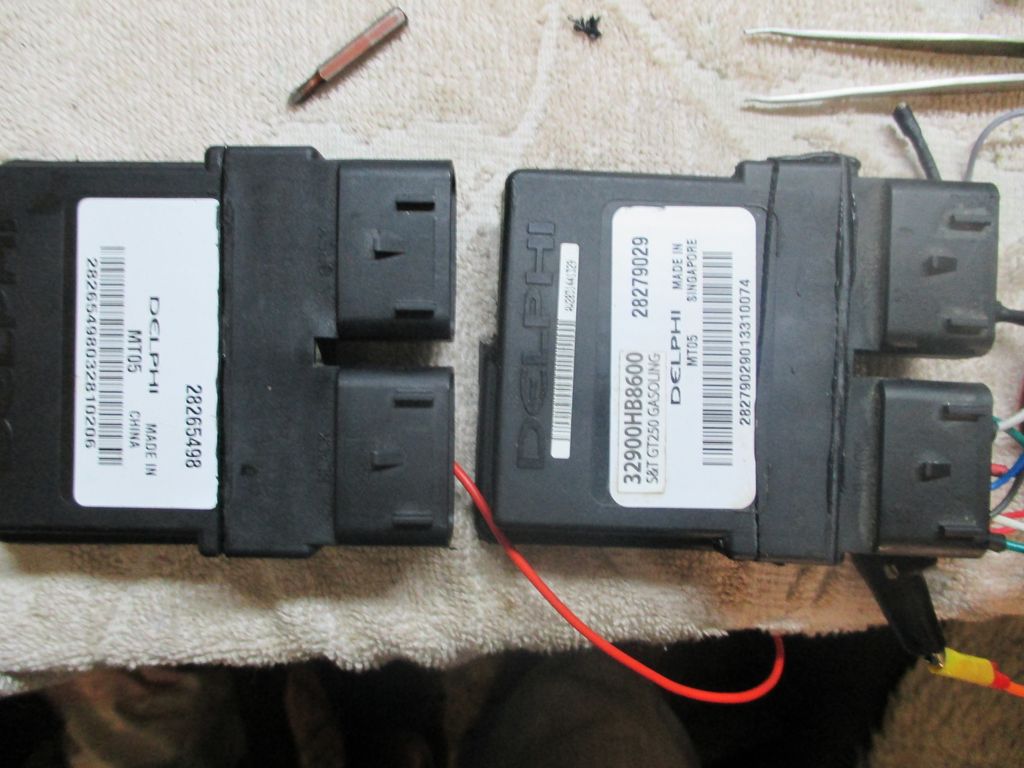

Блок управления от мотоцикла Delphi MT-05
ЭБУ не выходит на связь, после замыкания на пин номер 3, в левом разъеме - это K-Line
На выводе к линии, напряжение посядает до 0.5 вольт, при попытке установить связь загрузчиком.
Есть второй ЭБУ МТ-05, но там стоит совершенно другой процессор, и разводка немного иная - элементы отличаются, поэтому посмотреть на 100% ка ктам не выйдет

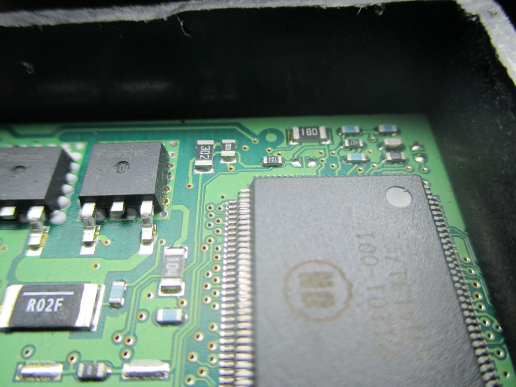

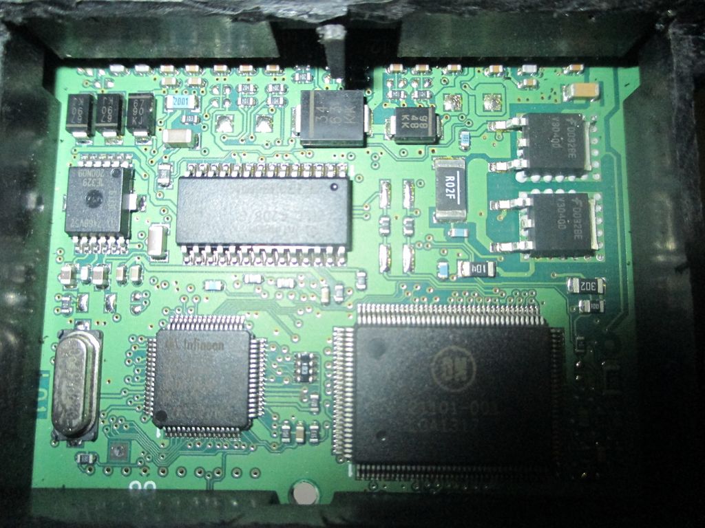

Подскажите может есть у кого фото в нормальном качестве Delphi MT05.(Схему найти походу не реально)
Выгорели дорожки достаточно сильно и еще резистор или диод.
Боюсь не угадать что куда паять, фотки прилагаю.

Резистор и нога уходит прямиком в микросхему. Ибо инфы по блоку нету, и подсказать некому - последняя попытка реанимации заказать "микруху" и поменять. Заказал, жду когда придет.

Привет! Есть фото платы. Напомни часа в 4 вечера. Буду на работе сфотографирую. Пиши в ЛС или в Скайп

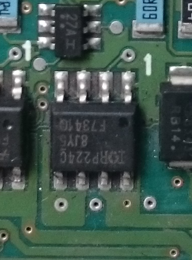

Снегоход. ЭБУ DELPHI МТ05. Каким-то образом, случайно замкнули пин на управление форсункой. Форсунка стала постоянно открытой. Вышел из строя один из транзисторов сборки IRF7341PBF (был сквозной пробой). Я ее заменил. Сейчас форсунка постоянно не открыта, но и не работает в нормальном режиме. Подскажите, пожалуйста, что за элемент такой 27А, 6- пиновый. (Похоже, тоже пробит). Уже 2 дня пытаюсь разобраться((
вроде как два транзистора внутри.
Возможно. Но звонится только между второй и пятой ногой. 0 ом. Остальные ноги не звонятся. Еще на 3 и 4 контактах 7341 висит короткое замыкание даже при выпаянных 7341 и 27А. Буду отпаивать разъем и смотреть другую сторону платы.

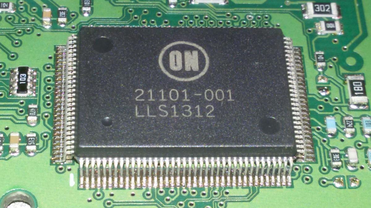

Оказывается, одновременно с 7341 сдохла микросхема 21101-001, расположенная на противоположной стороне платы МТ05. ( С нее идет управление на 7341). Ее 70-й контакт (канал форсунки В) звонится на массу всего 10ом, Отпаял-отогнул ногу, также звонится с отогнутой ноги на массу, а контакт платы на массу уже не звонится. 68 контакт (канал форсунки А) - не звонится на массу.
Помогите, пожалуйста, определить, что это за микросхема 21101-001. Погуглил, - не нашел ничего похожего. Производитель On Semiconductor. И на их сайте не определяется. Хочу ее приобрести.

Отлично. Может хоть они информацию дадут. Чип и Дип не знают такой микросхемы. Местные магазины радиокомпонентов тоже. Что-то не похожа эта микросхема на флеш. С нее управление идет.
Может есть у кого разбитый блок с такой микросхемой. Купил бы.

Response From ON Semiconductor Service Request #197910
ON Semiconductor Technical Support Center
Voice Mail: 800-282-9855 (US & Canada)
Web Site: http://www.onsemi.com/pub/tech_support
Please do not reply to this email. Please submit any additional
questions via our web site or by calling the ON Semiconductor
Technical Support Center. Thank you.
Hello John First,
Thank you for contacting ON Semiconductor.
This is a custom made IC manufactured for a specific customer, therefore we cannot provide any information about it.
If you have any further questions, please do not hesitate to contact us back.
Regards, Jan R.
ON Semiconductor
Please provide us your feedback through Technical Support Survey.
The survey contains 4 questions. In less than 2 minutes you can help us to improve provided services. Thank you for your participation.
Subject: memory chip
Description of customer request:
Help to identify the name of your chips.
http://www.auto-bk.ru/forum/topic/71526-??????-???-delphi-mt-05-??-?????????/#entry1022116

такой-же эбу  сгорела IRP224c микросхемка управления форсунками .не могу найти .....
Это сборка полевых транзисторов  IRF7341.
