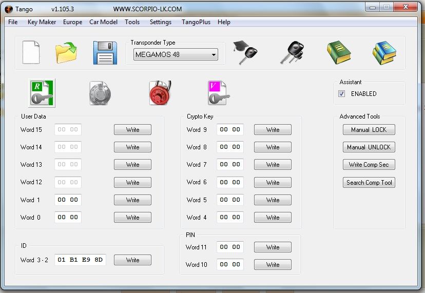

22 гуппа 3 окно ключ прочитан и иммо прекрасно его видит. 23 группа  чип не подходит... может и вправду просит ID13, и не факт что донор 99 года был с родной панелью
с 13 танго тоже отказалась
ей точно надо 48, взял от шкоды и он залетел, причем случайно

приехал знакомый, взял у него ключ, вставил и он записался, хотел просто параметры сравнить а он сразу влетел, хорошо что дамп от шкоды был, в ней 48

может кто помочь, положить любой ключ в мой дамп, вроде как и видно как в вдо он лежит, но танго все ругается на мои эксперементы
Дамп донора танго принимает как гольф ВДО
