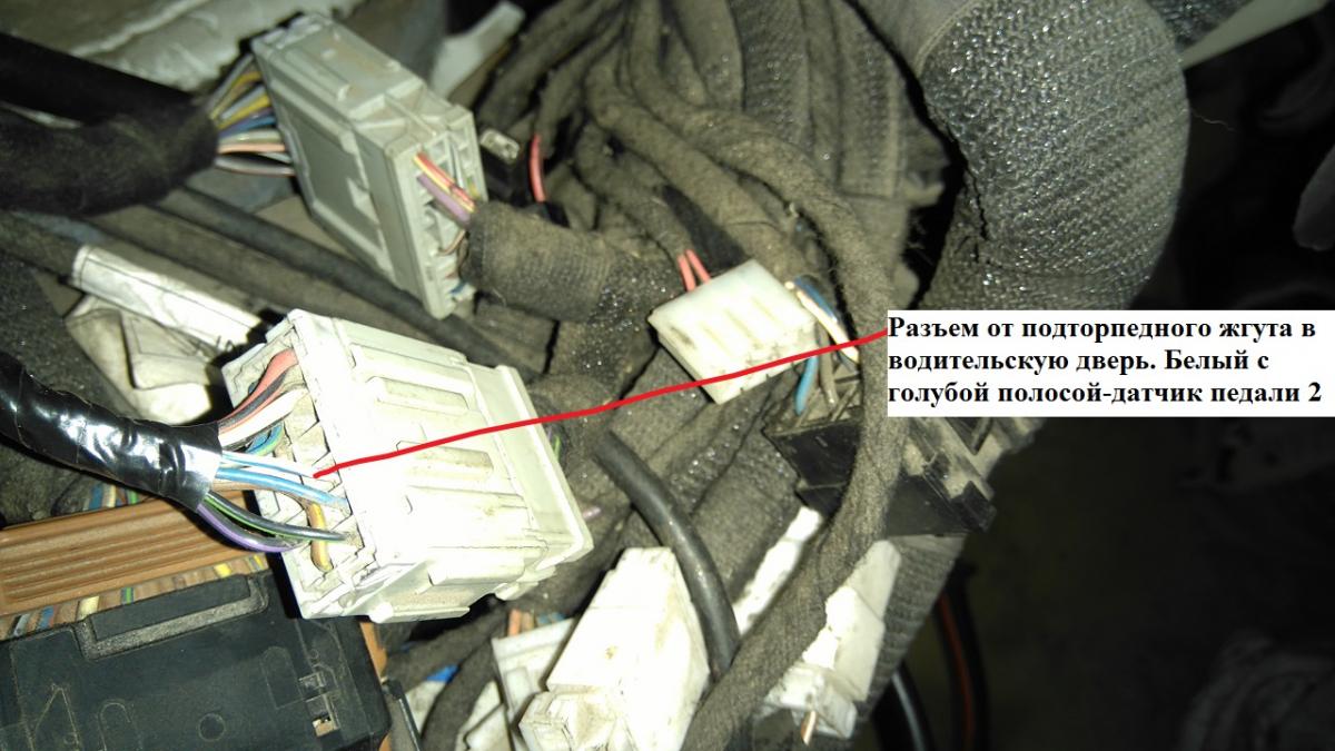

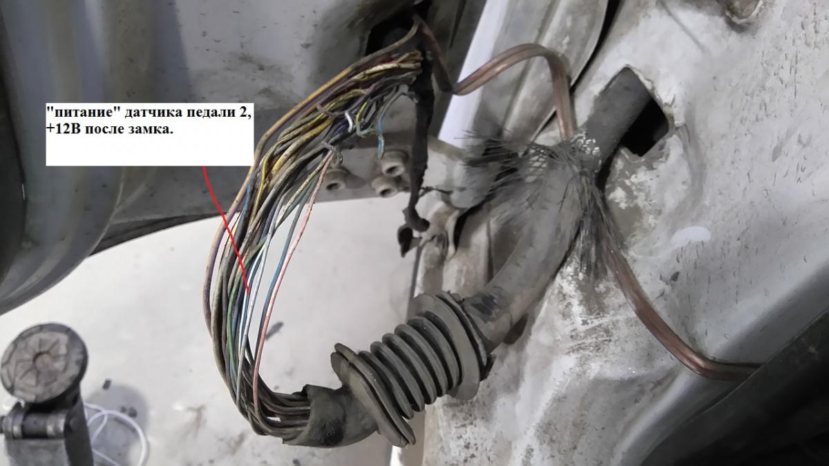

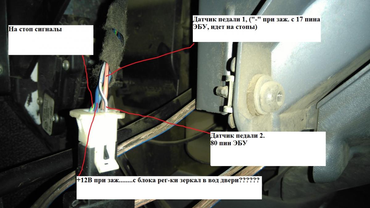

Моторную косу исключили(заменой), на фото ниже не большой отчет о поиске и устранении ошибки Р0504.
Осциллограф причину не выявил(никаких отклонений), не переносной собака....да и проблема проявляется только под нагрузкой при рабочей темп.
На подъемнике не получилось "вызвать" появление неисправности.
После восстановления цепи датчика педали тормоза 2-мотор заработал ровнее, изменилась коррекция на Х.Х(упала почти в ноль....пока не записал, завтра займусь).
И что странно- дозатор с 36% прижался до 43%.....давление не изменилось, угол опережения остался прежним, только пред впрыск увеличился на
0.1 сек....
0.1 сек....
