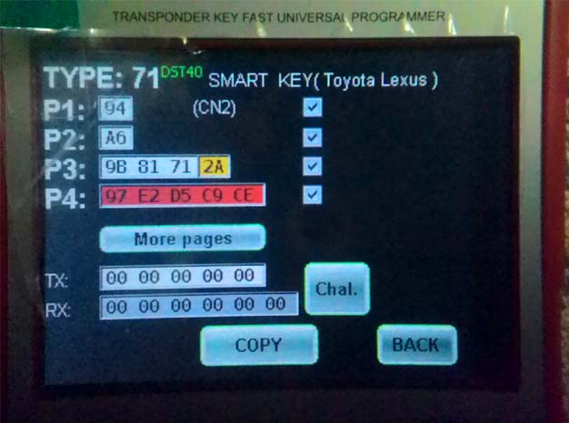

Toyota Highlander 2011 смарт на CN2. Без декоде шесть секунд

Интересно, с хер"в ли у хайлендера 11 года 40 битный смарт?!
Да, точно. Почему 40 бит.
А зачем мне доказывать что то или ввести в заблуждение?? Что ест то ест. Все вопросы к производителю
по ходу хай америкос, сам неделю назад такой же делал, только не мини , а его прородителем
