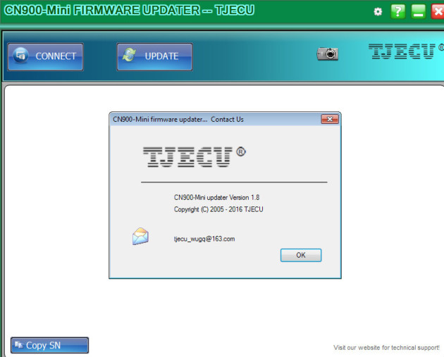

Пардон!v1.8 ,а была 1.2.До копирования дело и не доходит.После как считали в машине доходит до декодирования Вставьте оригинал.Тужится--- и выбрасывает "Декоде фалед" примерно так!А хотел копировать на СН3.

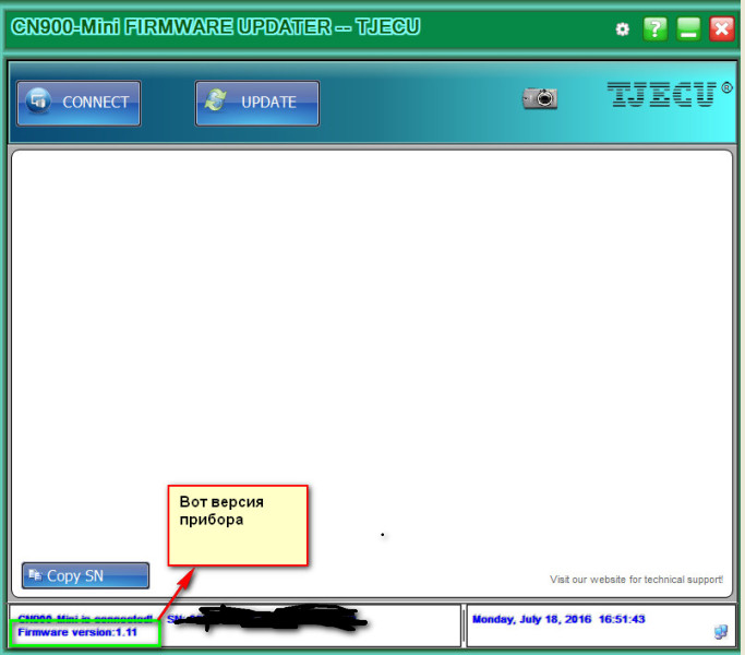

А для того чтобы увидеть какая последняя версия ,нажмите значок прибора на рабочем столе и обновитесь.Она ,если повезет,переведет на новую версию и на рабочем столе уже значок прибора будет с новой версией.
1.8 это версия софта для обновы. А вот версия прибора последняя 1.11
