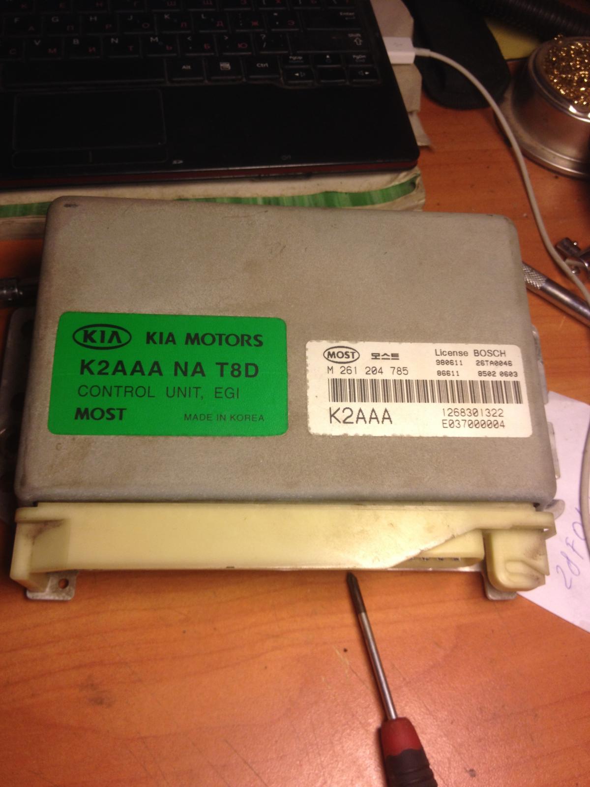

Опубликовано 1 июня, 20169 г. Привет всем !!! Принесли ЭБУ с автомобиля, не заводится. Похоже что слетела синхра при медленной просадке АКБ (известная проблема этих авто). Блок вскрыл. Два вопроса: 1. Что читать в этом блоке для иммо офф ? и 2. Существует ли иммо офф на этот блок ?
Опубликовано 2 июня, 20169 г. А разве на этих ведрах при прописке ключа синхра не востанавливаеться? Пин же не проблема, да прописать по OBD тоже.
