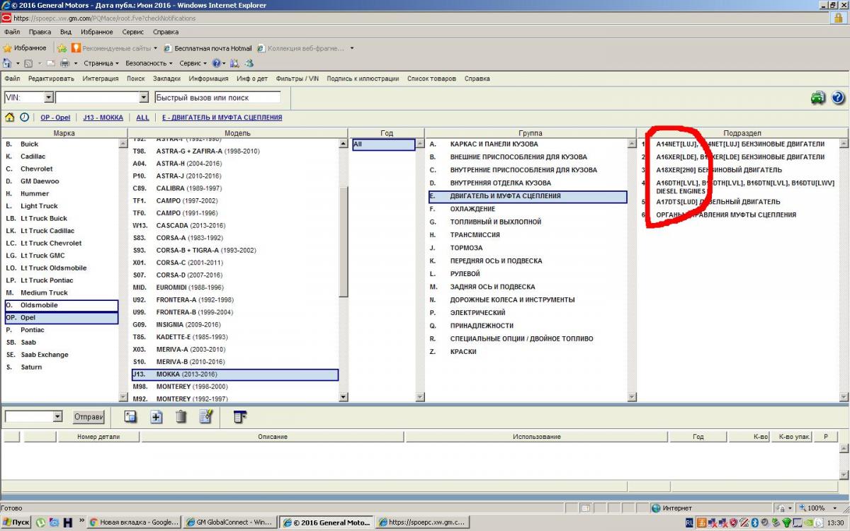

судя  по карлисту кесса там стоит блок GM Siemens Continental SIMTEC 75
вопрос в следующем -
в флешере по модулю не заявлена Mokka
можно ли с ней работать выбрав любой другой автомобиль из списка выше ориентируясь только на обьём и блок ????
На Opel Mokka Delphi ACDelco и моторы начинаются с А
Не может там стоять z18xer---скорее а18xer---другие нормы токсичности и моторник  другой, скорее всего е 83.
Изменено пользователем 14DSS
Во спасибо за ликбез
забыл написать мокка именно 14 года
Стоит Delco Е78 на 1.8L, но разъемов уже 3шт.
