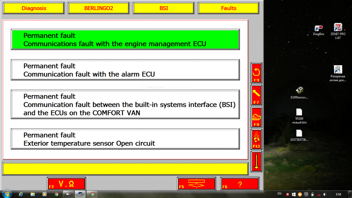

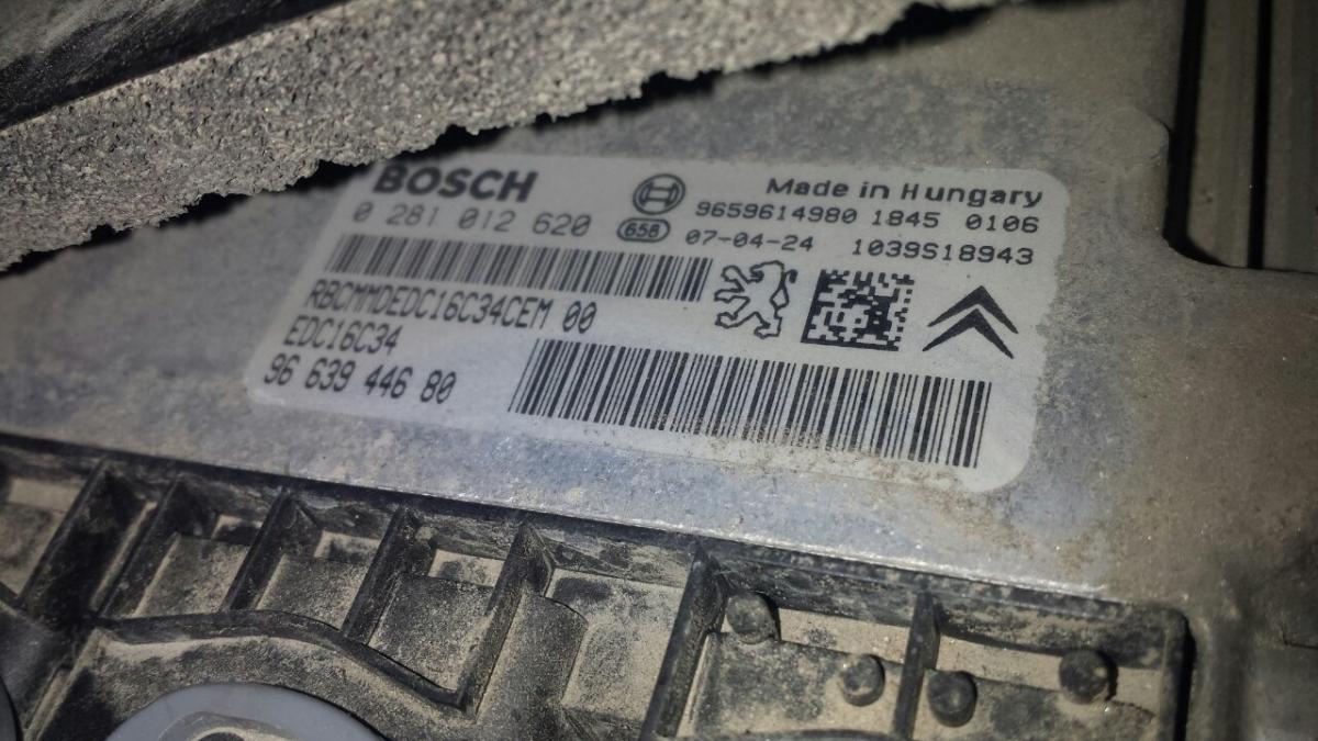

rusinko Опубликовано 4 июня, 2016 Опубликовано 4 июня, 2016 (изменено) Peugeot partner 1.6hdi 75hp перестал заводится и перестал гореть чек при включении зажигания lexia3 выдаёт ошибку (снимок 1) до этого были проблемы с egr он заклинил и машина не набирала обороты больше 3000, сняли фишку и она поехала не долго недельку и умерла без всяких причин. подскажите где искать ? что случилось? как востановить нужно менять блок или прошивать. блок на снимке2 PP2000 вообще не видит ничего читается только lexia все остальные модули без проблем, а по двигателю только идентификация и ошибка калькулятора ECU заранее благодарен. Изменено 4 июня, 2016 пользователем rusinko

cirax2004 Опубликовано 4 июня, 2016 Опубликовано 4 июня, 2016 Там моторолла, с ней бдм100 работает.Тут принято город указывать, Вы откуда?

ev2014 Опубликовано 5 июня, 2016 Опубликовано 5 июня, 2016 Peugeot partner 1.6hdi 75hp перестал заводится и перестал гореть чек при включении зажигания lexia3 выдаёт ошибку (снимок 1) до этого были проблемы с egr он заклинил и машина не набирала обороты больше 3000, сняли фишку и она поехала не долго недельку и умерла без всяких причин. подскажите где искать ? что случилось? как востановить нужно менять блок или прошивать. блок на снимке2 PP2000 вообще не видит ничего читается только lexia все остальные модули без проблем, а по двигателю только идентификация и ошибка калькулятора ECU заранее благодарен. Питание на мозги проверить не судьба???

rusinko Опубликовано 6 июня, 2016 Автор Опубликовано 6 июня, 2016 вопрос разрешился после нескольких перезагрузок diagbox и нескольких вводов vin PP2000 таки увидел авто и ту же неустранимую ошибку калькулятора. в пункте программирование выбрал свой мотор после чего РР2000 сама предложила обновить калибровки на выбор или из интернета или из свох баз и после подлючения ноута в розетку и акумулятора на зарядку началась програмацыя. Процес этот занял около 30 минут. после написало "включите зажигание" и вуаля загорелся "чек" который до этого не горел. Машина завелась с пол тычка. Остался вопрос как коректно удалить EGR?

052 Опубликовано 6 июня, 2016 Опубликовано 6 июня, 2016 Ну это да, но теперь ему уже не страшно, раз поднял лексией. Вскрыть блок, для начала и епромку читануть х-прогом , а потом пробовать.
