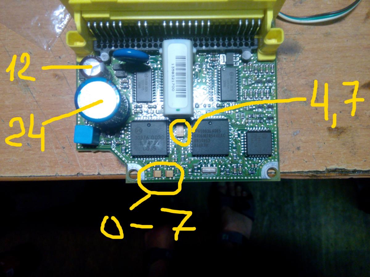

Есть блок Bosch 4B0959655G, не смог с ним связаться, шнурок обычный KKL? пишет много ошибок связи.
Параметры порта 9600, задержка от 2 до 16, результатов нет. Со всеми остальными блоками связывается отлично.
Предыстория
На морозе лампа гасла не сразу, спустя минуты две-четыре. после включения без подушки водителя, загорелась постоянно.
ВаГКом, вася диагност, Епром-Командер подключится к блоку не смогли.
Блок был снят, в жгуте напряжения питания присутствуют, К линия целая.
Блок был подключен к Лабораторному блоку питания, на столе тоже не смог подключиться.
При подключении наблюдалась просадка (дёрганье) напряжения на 0,5В потребление тоже скакало.
Вскрыл блок, путём измерения заметил следующие:
Напряжения на конденсаторах 12 и 24
на двух малых планарных кондерах жёлтого цвета стоят по обрезу платы ниже Бошевской ИС 303760030 постоянно прыгает напруга от 0 до 7В
Бошевская ИС тёплая.
И теперь вопрос
Блоку хана?
Если хана, то смогу я его заменить на 8L0 959 655 L с перепрошивкой, или свой искать?
