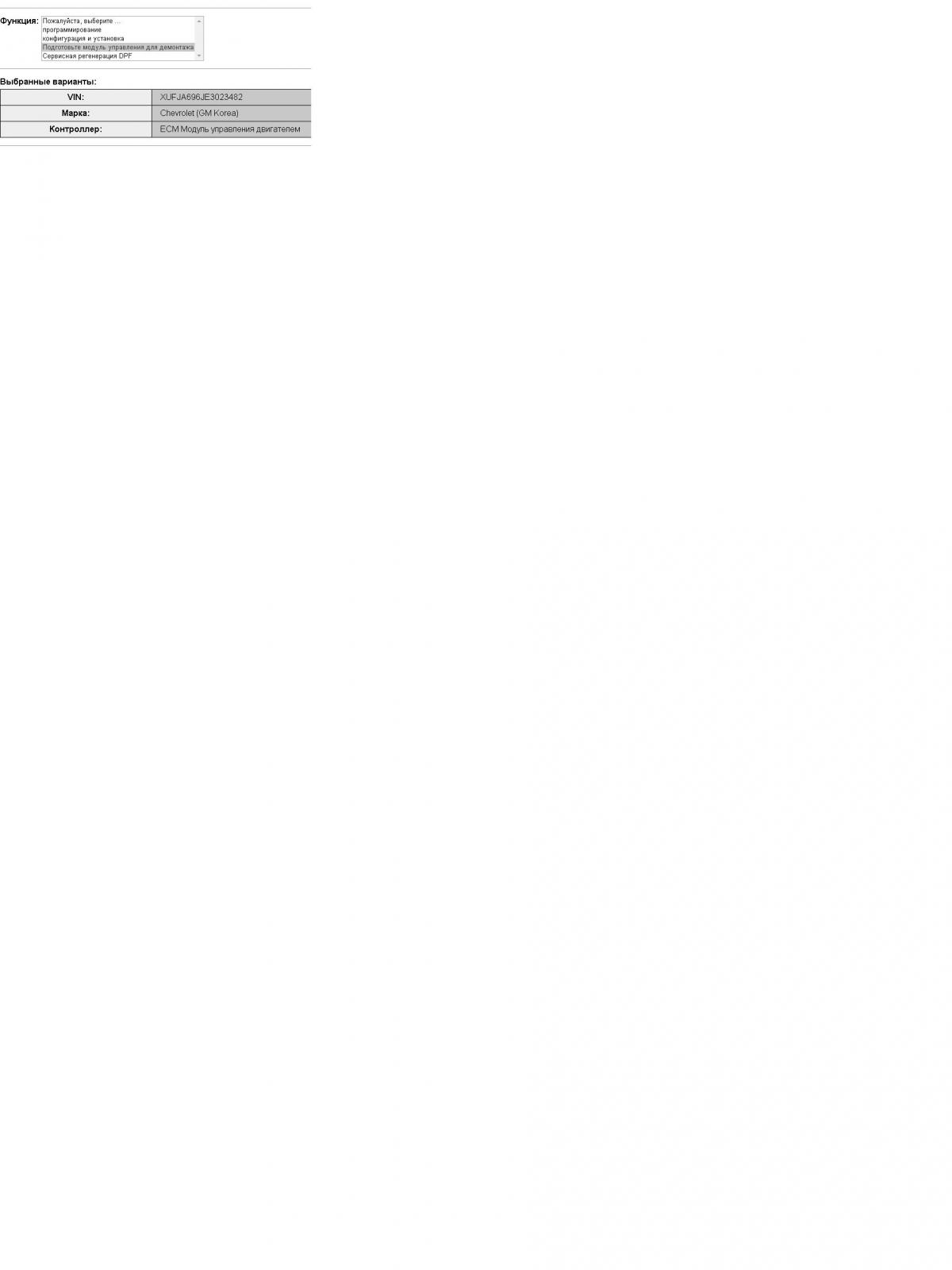

VIN: XUFJF695JD3026595 Марка: Chevrolet (GM Korea) Год модели : 2013 Модель: CRUZE Двигатель: 1.8L (2H0) Контроллер:
ECM Модуль управления двигателем
VIN: XUFJA696JE3023482 Марка: Chevrolet (GM Korea) Год модели : 2014 Модель: CRUZE Двигатель: 1.6L (LXT) Контроллер: ECM Модуль управления двигателем
ничего,что моторы разные? и одно авто на ручке другое на автомате...
последний вин с машины мотор 1.8l коробка автомат на блоке  ABJO

как обнулить эбу через спс.
не могу найти там данный раздел
https://www.auto-bk.ru/forum/topic/71787-chevrolet-cruze-2012%D0%B3-%D1%81%D0%B8%D0%BD%D1%85%D1%80%D0%B0-%D0%B2-bcm/page/2/#findComment-948255
там нет такого раздела.Руками обнуляй
