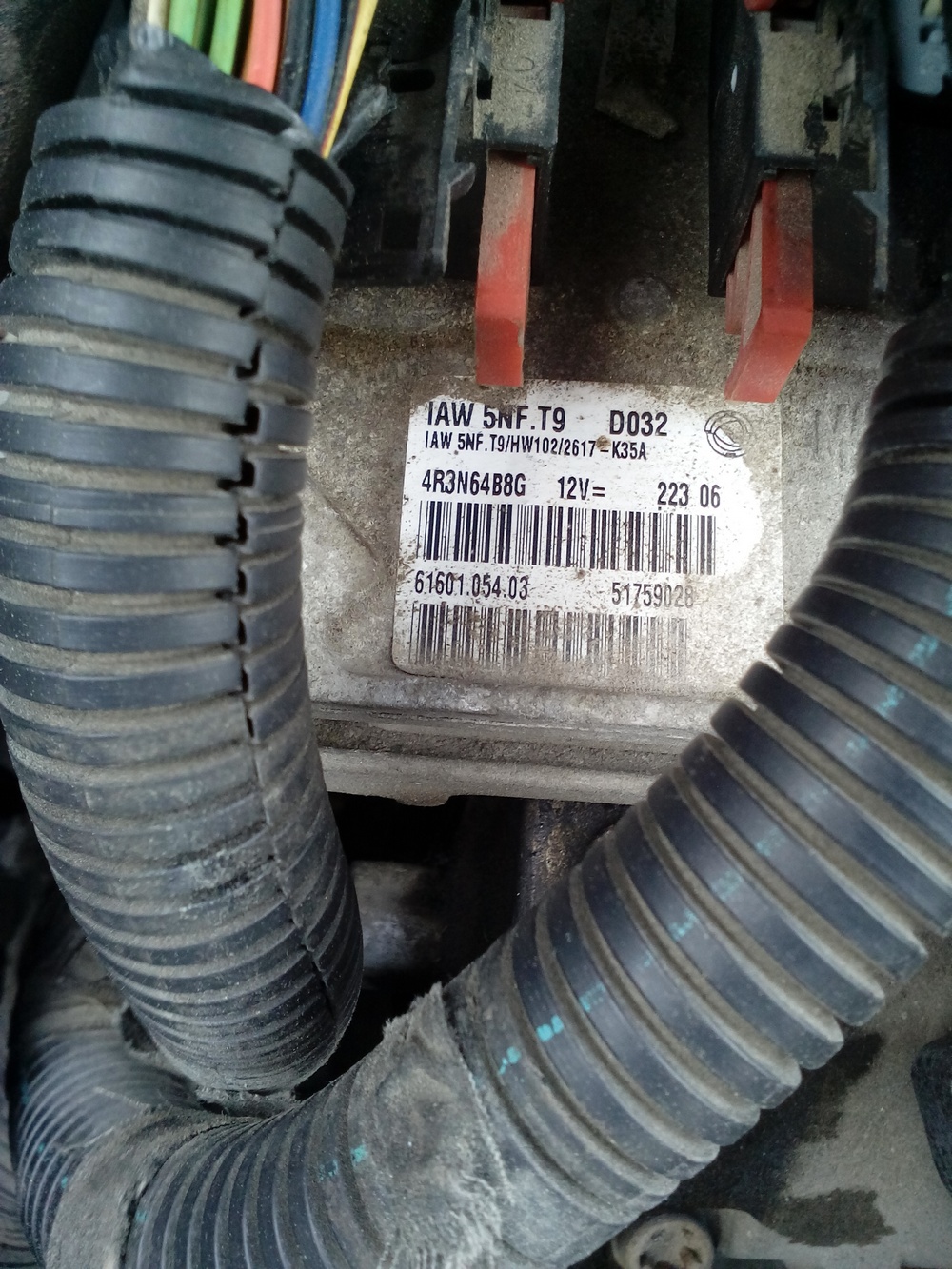

Машина 2003 года, мотор 1.6 182.B6.000
Что требуется для замены на бу блок?

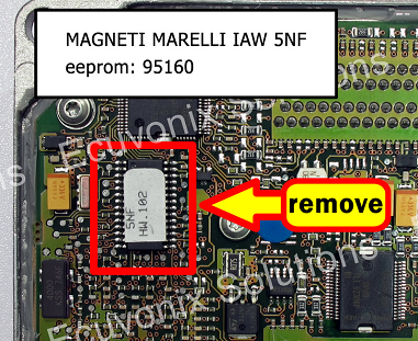

перепаять 95160, ну или перепрограмировать..

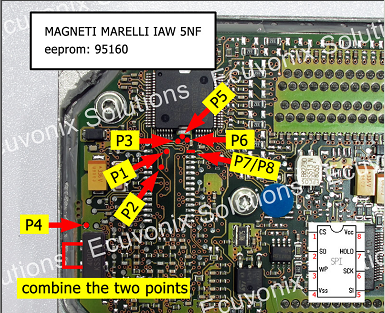

Надо докапываться до 95160
Держи мануальчик чтоб не сверлить.
У меня по этому мануалу не получилось на двух блоках.

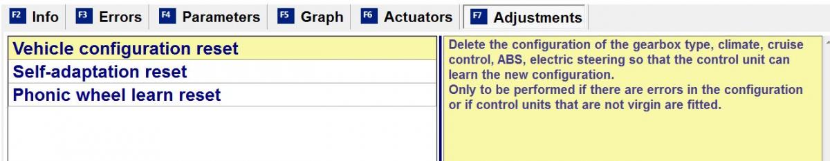

А вот это не то, что я думаю (скрин)?
Есть те, у кого получалось по мануалу?
Изменено пользователем karel
Это стирание конфигурации, а надо стереть из блока ключи (иммо код) и только..

по теме - это разные даже аппаратно блоки
