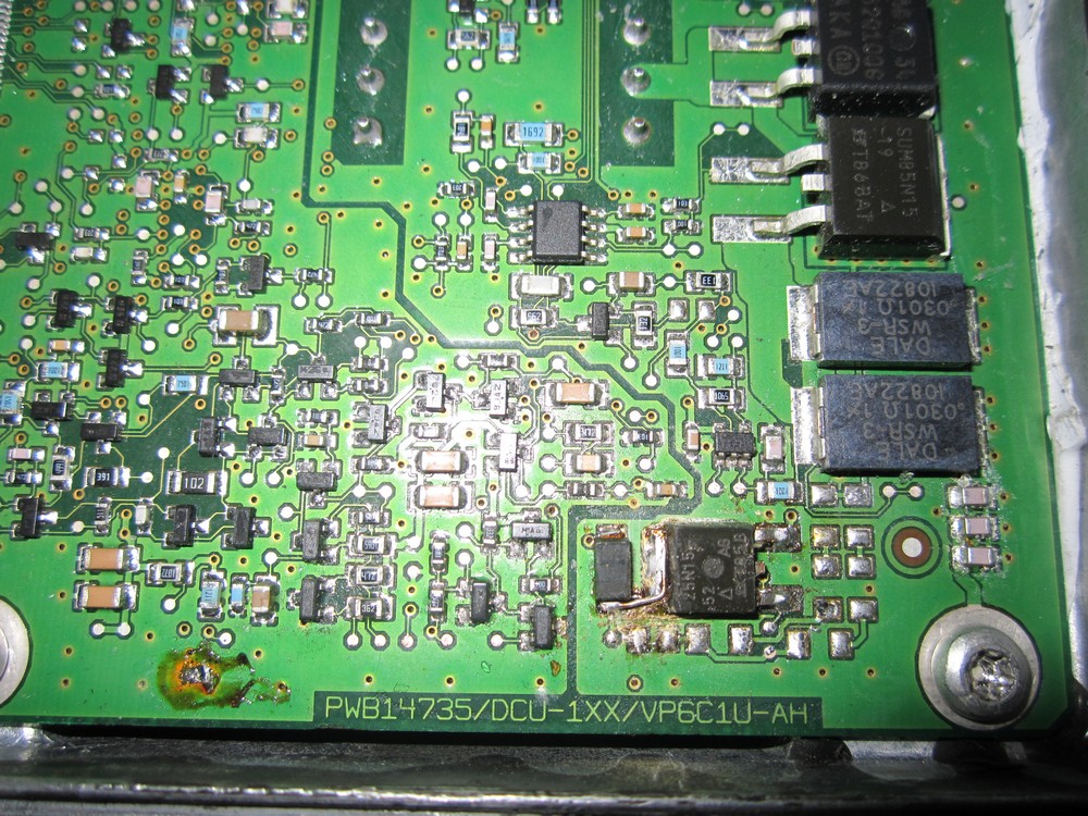

Блок DCU-102, проц ST10F276. Пока капиталили движок "подмок" блок ЭБУ. Принесли его ко мне неисправный, после попытки запуска двигателя. Окислы убрал, нашел сгоревшую дорожку между диодом и транзистором в правом нижнем углу (см. фото). У транзистора "сток" звонится на массу. Подскажите что он питает и какое напряжение должно быть.
У транзистора сток звонится на массу, после того как перемычка на диод повешена? Диод защитный же всегда одной ногой на массе. В одну сторону звонится а в другую нет.
поднимал диод и транзистор в том месте где перемычка брошена была дорожка, которая при попытке запуска перегорела. И да, перепутал ИСТОК звонится на массу.

Если действительно хотите услышать добрый совет- поменяйте блок.
Есть такой блок на запчасти . Если интересно пиши в личку.
Опубликовано (изменено)
Подними плату полностью, увидишь повреждения с той стороны. И правильно ребята говорят, блок лучше под замену.
