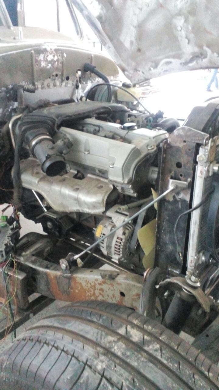

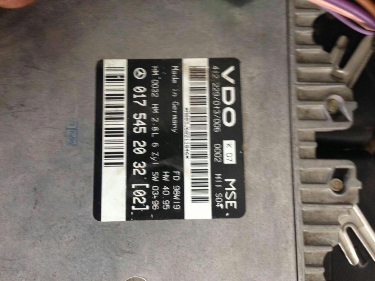

Добрый день форумчане ,есть блок  мерседес 210 номер 017 545 20 32 (02) блок принесли ребята просят отключить иммо ,знаю что на форуме  запрещено ,дело в том что купили мотор и блок с проводкой для установки на Баги ,проводку подключили  ,стартер естественно отдельно подключили ,вопрос как можно убрать иммо ,эмулятор или прошивку без иммо ,буду признателен за любую инфу
подскажите какой заказывать
Опубликовано (изменено)
на эти VDO я не видел эмулей. проще блок иммо подцепить. места много не займет.
опередили))
Изменено пользователем sergunja
нет не блока иммо нет не антены ,с донора снято ,может кто поможет без иммо сделать ,на комерческой основе
нет на него эмуля ,вешай иммо .
блок иммо 210 820 32 26 должен быть под этот моторник так есть эмуль всеж или нет если в мануале эмуля не указан данный моторник это не значит что нельзя его старом или руками прикрутить
