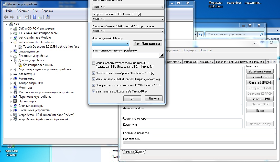

Купил себе не давно сей девайс,скачал прогу и драйвера с офф сайта,все установил.Опен порт у меня определился как PassThru interfaces.Ну это пол беды,открыл программу чип лоадер так там в графе портов вообще пусто.Подскажите как его настроить на COM порт??
В Программу OpenBox не могу зайти из-за того что нет COM портом подключенных.Как победить опен порт и назначить ему порт я не знаю

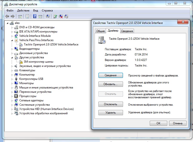

Тебе не СОМ портом надо озадачиться ...почему ОП2 у тебя в диспетчере с вопросиком ))??
Вот мне бы тоже хотелось узнать ответ на этот вопрос и как этот вопросик исправить?
Заблудился между 2 сосен.Вкладку другую нужно выбрать J2534.Так вы еще с отломом хотите его поженить!Не уверен что у вас получиться.

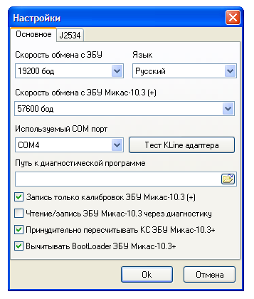

Судя по проге на скрине ТС, там старый загрузчик

Пробуй переустановить дрова, с удалением старых. Какими загрузчиками будешь работать(версия)?

Так я же вам скрин показал-если у вас не так-то увы ничего вы не сделаете.Или покупайте офф чиплодырь.
