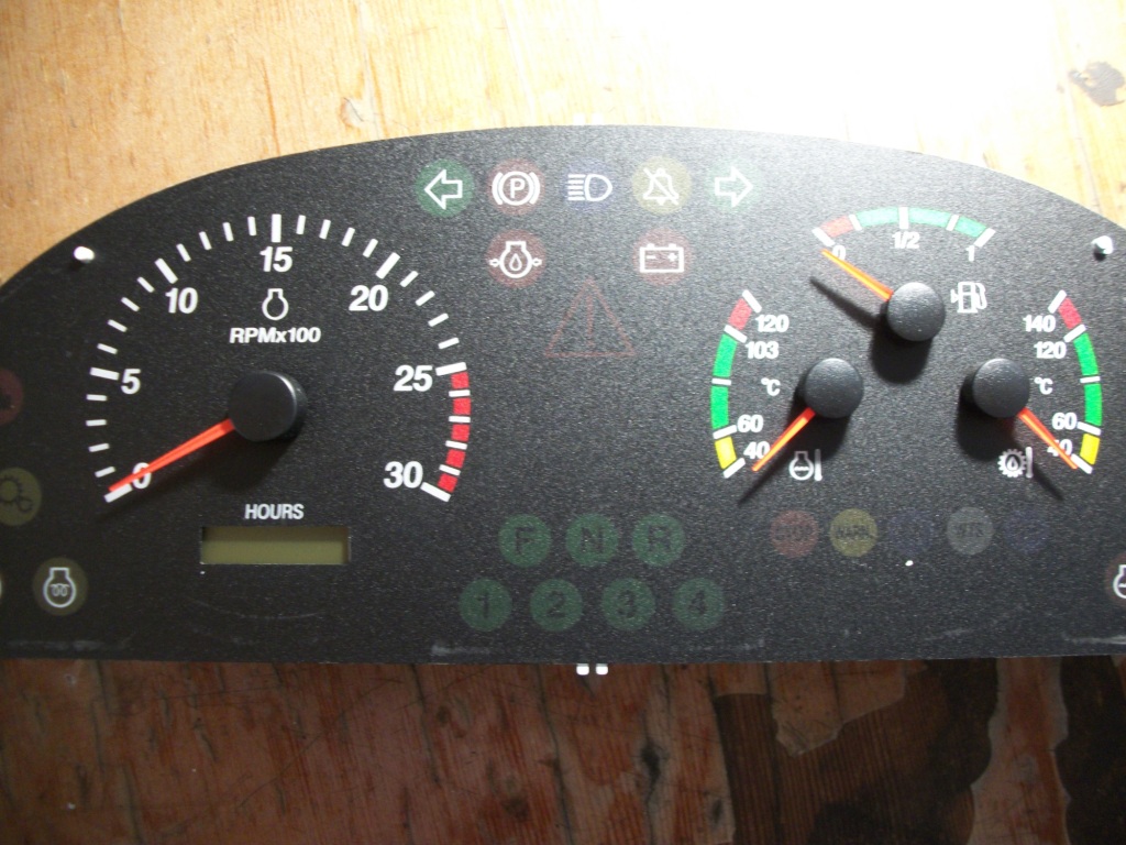

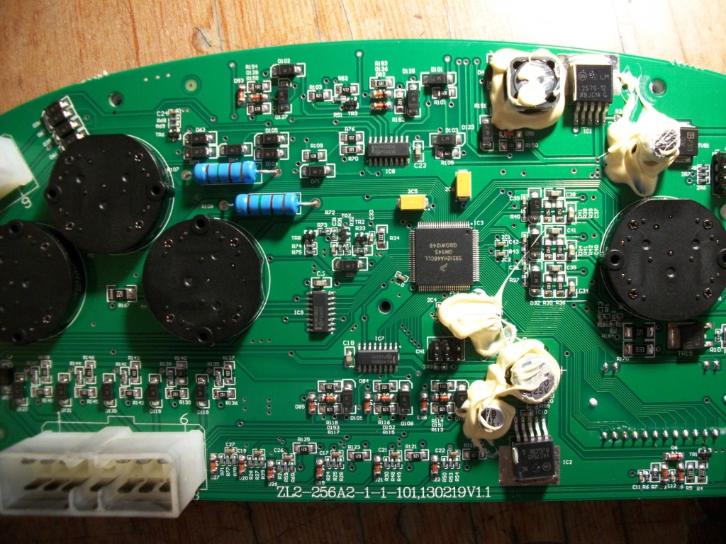

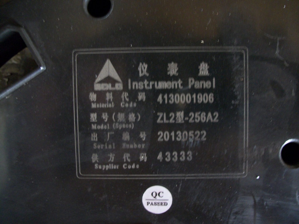

принесли панель от погрузчика
на борту s9s12ha48cll
маска 0m34s
кто делал такую панель,чем ее прочитать?

упа не берет? в UUSP_S заявлен
Изменено пользователем balodiya
я не эксперементировал, но может через нее и вычитает? размер d-flash одинаковый, отличаются p-flash 48 и 64 кб соответственно
В hy64 ha32 заявленых в оранже, используется один и тот же модуль!
Смело читаем, дампы мне...
Опубликовано (изменено)
Без точных данных..., тут делать не чего.  Рекомендую все вычитать с проца!
При установке на черпак, чуть подмотни, хотя бы несколько минут.
