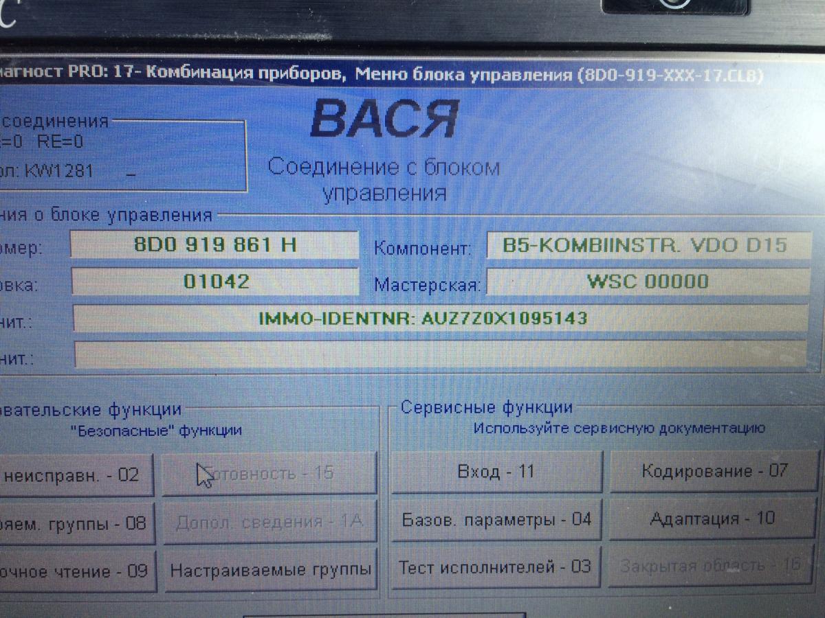

Здравствуйте. Хозяин хочет поставить на audi a4 1999г. 1.6 бензин, щиток приборов от audi s4. При перекидывании дампа из оригинального щитка в донор- ключ гаснет,в щитке ошибка -неверная контрольная сумма,в эбу двигателя моторный заблокирован. При адаптации через vsdc ключ гаснет ,остается ошибка в моторном-эбу заблокирован(моторный адаптировал). Оригинальный щиток, обратно, адаптируется без проблем. Можно ли привязать этот щиток?

ну делал бы все правильно, ошибок бы не было) описывай по порядку свои действия, будем искать гле косяк)
П.с. Приборка, логин, адаптация, 21 канал, количество ключей, сохранить, зажигание вкл/выкл. Приборка, адаптация, нулевой канал, 0, сохранить. Все должно заработать.

Все так и делал по ROSSTECH. Ставлю приборку,прописываю ключи,потом адаптация моторника. Уже как то делал адаптацию щитка на audi a6-http://www.auto-bk.ru/forum/topic/65277-audi-a6-1999-%D0%B3-%D0%B0%D0%B4%D0%B0%D0%BF%D1%82%D0%B8%D1%80%D0%BE%D0%B2%D0%B0%D1%82%D1%8C-%D1%89%D0%B8%D1%82%D0%BE%D0%BA-%D0%BF%D1%80%D0%B8%D0%B1%D0%BE%D1%80%D0%BE%D0%B2/

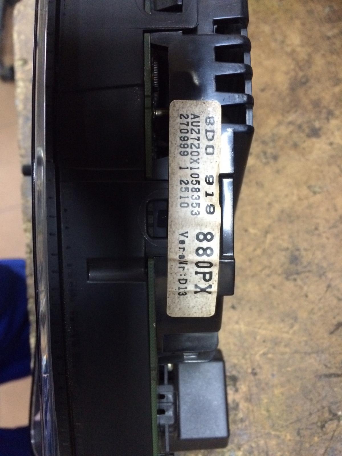

Правязывал и DIAGUN 2 и VVDI. Буду на работе ,попробую VSDC. Донорский щиток, вычитывается гораздо дольше(подготовка к чтению),чем оригинальный. Может действительно ,дело в дампе? P.S. После нескольких  попыток привязки щитков через пин-донорский щиток перестал принимать пин :tormoz: . Вычитал дамп донора-пин на месте,но много что в дампе изменилось(дамп на другом компе,смогу выложить ближе к вечеру). Вернул первоначальный дамп- пин стал принимать,но ситуация не изменилась(ошибка в моторном).Нет ли, у кого такого дампа цифра в цифру-8D0 919 880 PX?

конечно попробуй. дамп смотреть по содержимому, чтобы похожи были, больше никак, видимо. Буква Х на конце вашего щитка, кстати, означает, что эта деталь восстановлена на заводе. соответственно, ей можно принебречь. если перестала пин принимать, может пин не верный? там три попытки дается вроде. Потом уходит в отстой (контролировать в 2х каналах можно состояние).

Дампы считывал через диагнозу VVDI. Оригинальный щиток считался на ура- пин, пробег все показывает. А донор(где def) очень долго читался, не пин не вин не показал, хотя в дампе все присутствует. После нескольких попыток привязки- донорский щиток перестал принимать свой пин, дамп изменился, но пин на месте. Пришлось заливать исходный дамп, и заново адаптировать. Пин принимает, к моторнику не вяжется. Как подобрать по номеру дамп? 8d0 919 880N или M подойдет?
