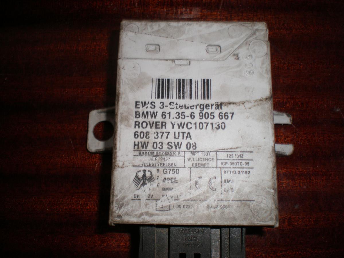

добрый день.нужна помощь поправить ews .сын вроде как и на месте

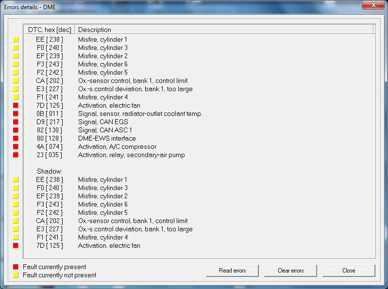

Что диагностика говорит?
что вообще с машиной?

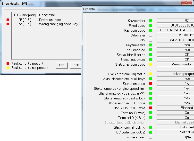

ecu win изменен.
Вам нужен бобер для решения этой проблемы. :bux:
всем спасибо за внимани коррекция ews . провода ok. большое спасибо aka4.
