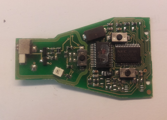

В ключе NEC.

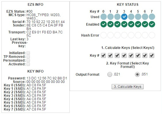

С замка слил оба дампа. Первый полупустой, один ключ на 4-й позиции, второй MCU почти пустой.
Вопрос, должны ли эти дампы дублироватся в обоих MCU? Ну и на адекватность дампы посмотрите плиз.
KEY INFO
Key # (SSID)
Key 0 (A0 C8 FA 5F): Unused / Enabled
Key 1 (A1 C8 FA 5F): Unused / Enabled
Key 2 (A2 C8 FA 5F): Unused / Enabled
Key 3 (A3 C8 FA 5F): Used / Enabled
Key 4 (A4 C8 FA 5F): Unused / Enabled
Key 5 (A5 C8 FA 5F): Unused / Enabled
Key 6 (A6 C8 FA 5F): Unused / Enabled
Key 7 (A7 C8 FA 5F): Unused / Enabled
KEY CALCULATION RESULT
Key #  Result
Key 0: Calculation error!
Key 1: Calculation error!
Key 2: Calculation error!
Key 3: Calculation error!
Key 4: Calculated!
Key 5: Calculated!
Key 6: Calculated!
Key 7: Calculated!

Вопрос, должны ли эти дампы дублироватся в обоих MCU? - Нет
Ну и на адекватность дампы посмотрите плиз.-адекватно
в одном проце ключи, в другом пробег и управление комфортом.
по симптомам, описанным ТС, стоит начать с проверки защелки.
