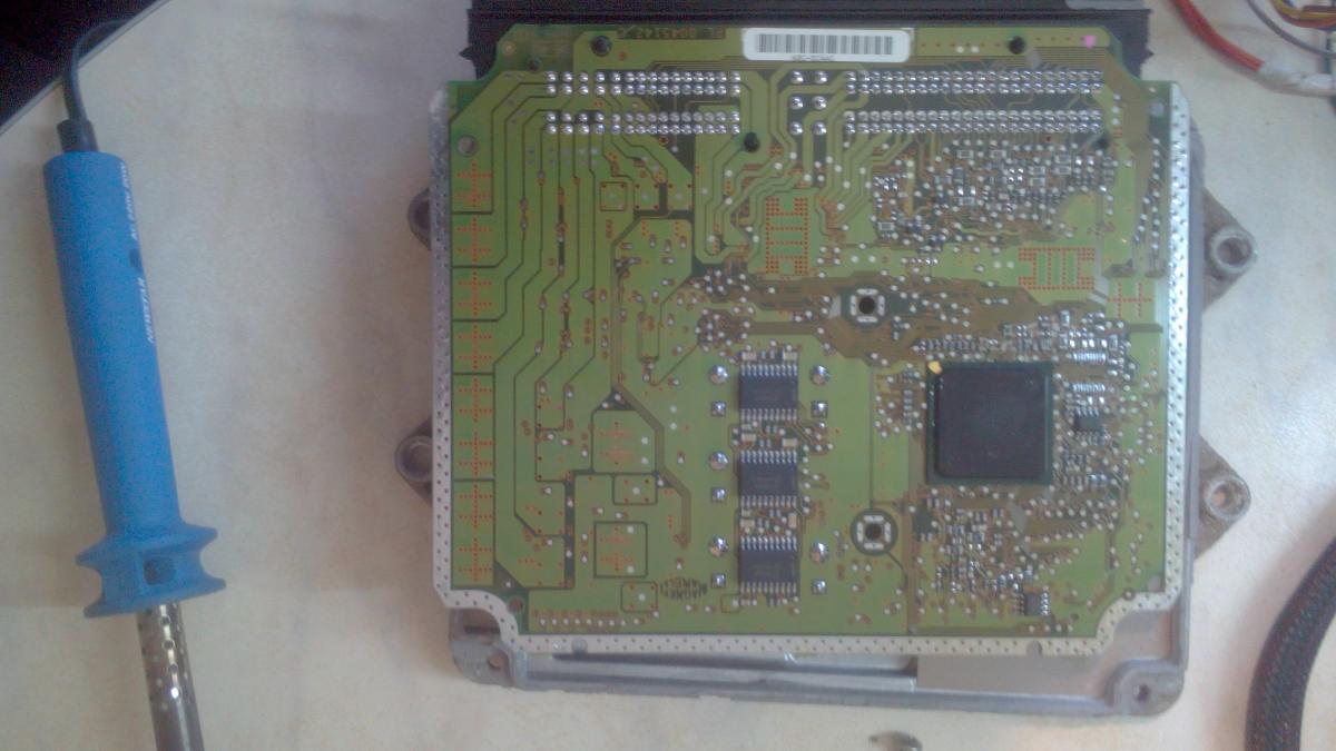

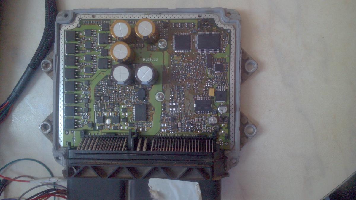

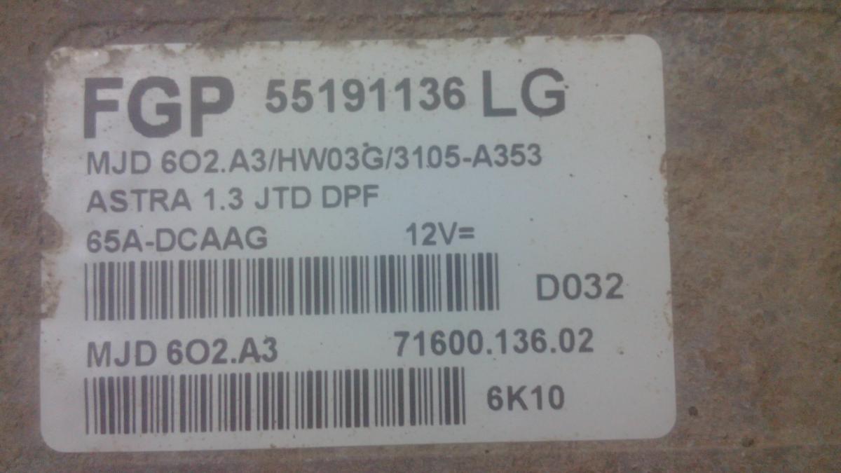

Здравствуйте! Приложил блок на опель Астра Н 1.3 90л.с. МКПП турбодизель, блок марелли - как реанимировать? блок по диагностике на связь не выходит, но китагом читается и пишется отлично! фото и ID  прилагаю....
id кес +вин код.txt
По BDM вычитывали ?
думаю по obd приложили)
Думаю кто-то заработает, кроме ТС...)
По BDM вычитывали ?
Спасибо что отозвались! Да по БДМ блок читается и пишется.... Вот то что вычитал после завала на столе.....там было так: кес считал иденты, писать отказался, я записал тюн галетой - машина не завелась, теперь блок нормально пишется и читается китагом через БДМ

Проблема актуальна! Блок я поднял - живой и даже ЕЕПРОМ не совсем убитый - машина заводится но завел я ее на другом софте, поэтому обороты большие и на пидаль газа не реагирует... Теперь очень нужен сток вычитанный по розетке  вот с такими идентами: 55191136. Посмотрите пожалуйста может у кого нибудь есть?
Я иденты смотрел виннекстом - вводил в поиск эти иденты.....
