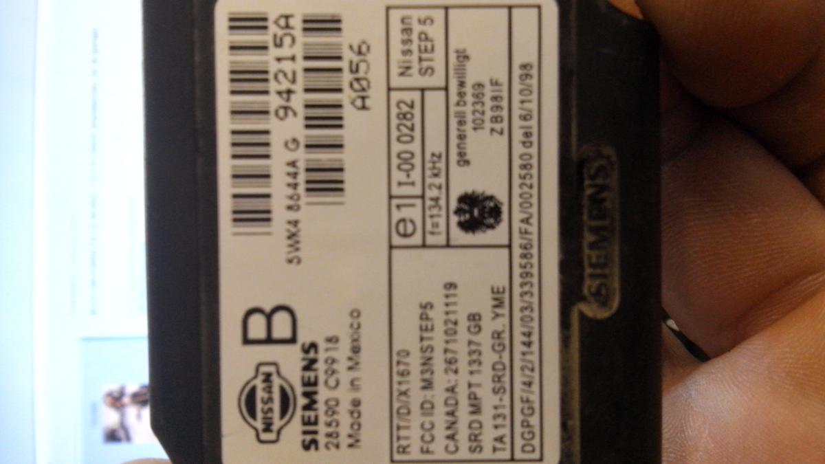

добрый день. хороших выходных. проблема с ниссаном 33й кузов. предыстория, снимали акб, ковырялись под капотом с компрессором кондиционера, после установки акб иммо перестало тухнуть. это рассказ хозяина авто. приехал с диагностикой проверил моторник, на связь выходит ошибка по nats malfun. в иммо ошибка по индификации ключа. стоит сигнализация с запуском и ключ один в обходчике, извлек и уложил как положено в ключ. снял иммо mexico 94215a   a056 соответственно код *05* и он неподходит, открыл иммо, процессор паянный. считал дамп в нем пин смешной *00*, допустим изменили. закидываю в тм100 он непринимает, дамп подпорчен. накачка имеется. помогите с дампом , или попробовать по известному пину уложить и он сам синхронизируется?

3 раза и одинаково читал xprog  программатором , выпаивая. на блоке иммо буква В и как понимаю фиксированный код отпадает, машина не рядом, жду когда притащит с другого СТО после ремонта кондера..
микросхема r1420018fn  в мануале танго  рисунок 2й, не первый nats5
