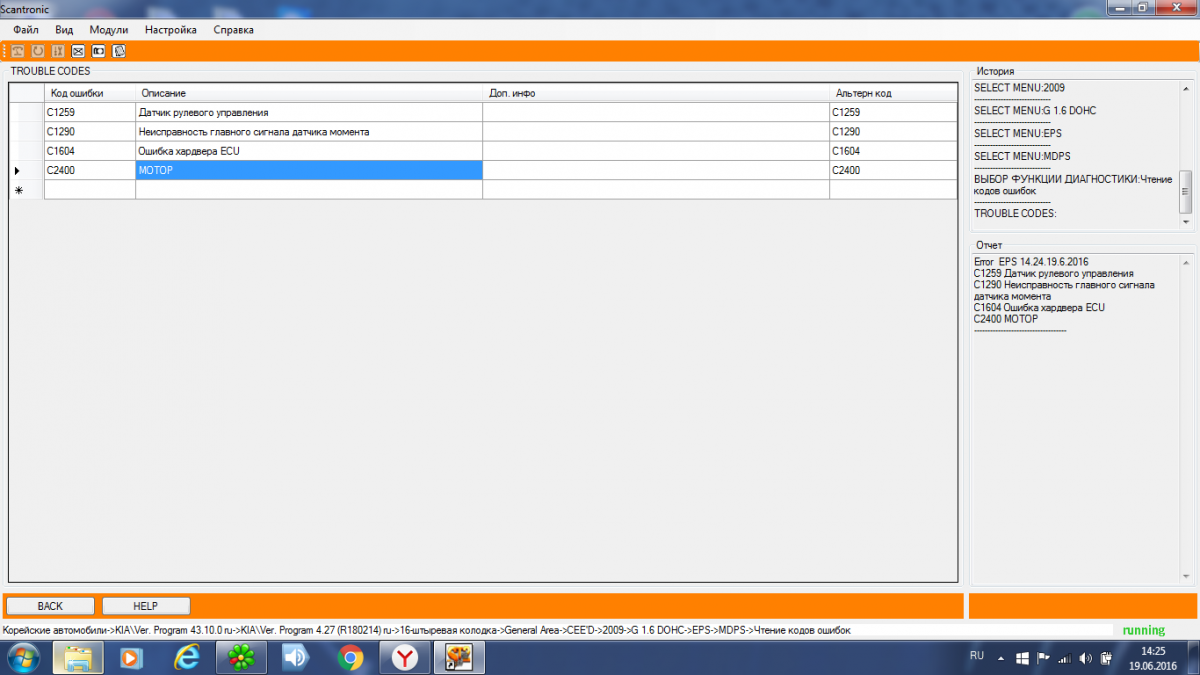

вот скрин сканера, ошибки в EPS
раньше после их сброса руль начинал работать обычно,а это совсем пропал,
В АБС смотрел ошибок нет в салоне тоже, ни в движке, только в одном в EPS

Всё поменял ЭУР, проблема решилась, и ничего не калибровал
