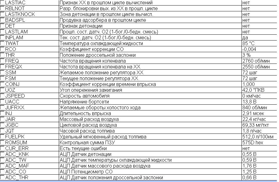

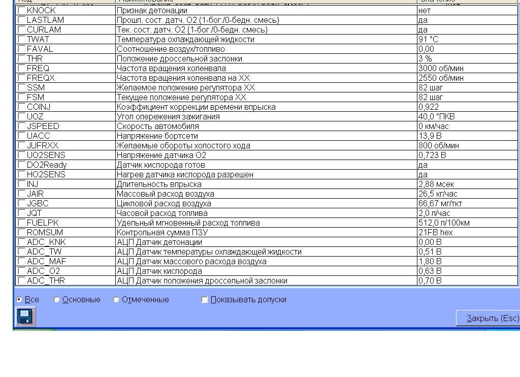

2112 ХХ.JPG2112 2800.JPGДанные с МТ, ДМРВ в покое 1.00
на ходу посмотреть нет возможности
