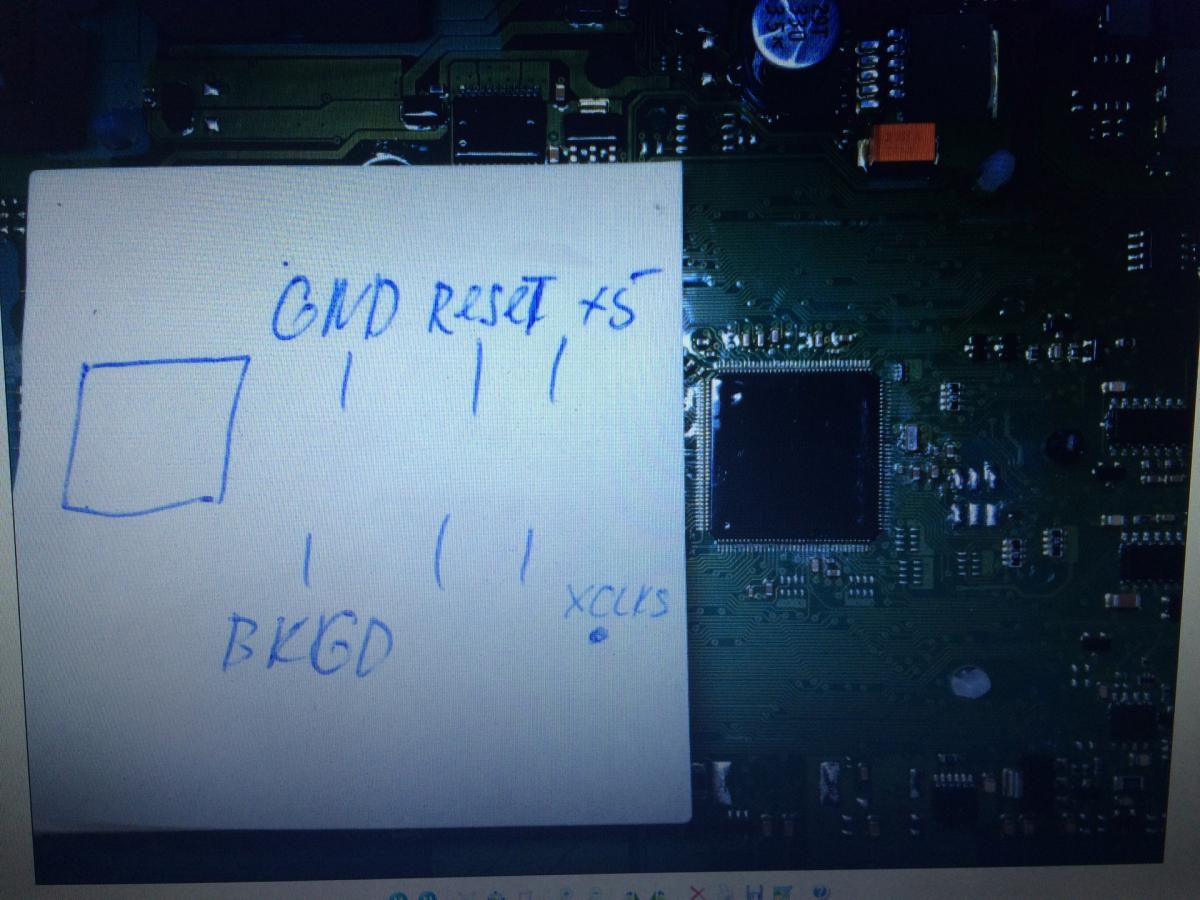

А там ключи в ETACS. Mut сделает,но там есть какая-то особенная процедура...
Outlander Etacs xep 768 d-flash.bin
Outlander Etacs xep 768 P-flash.bin
