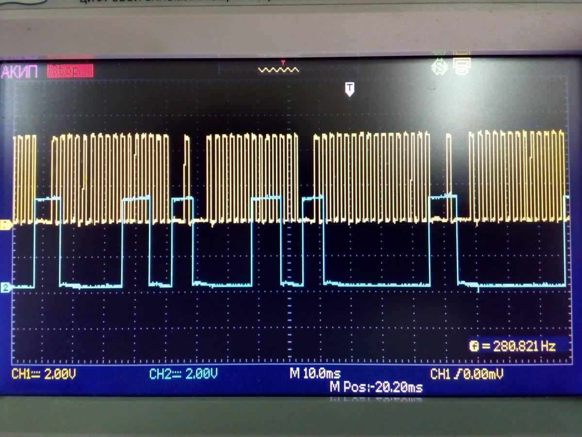

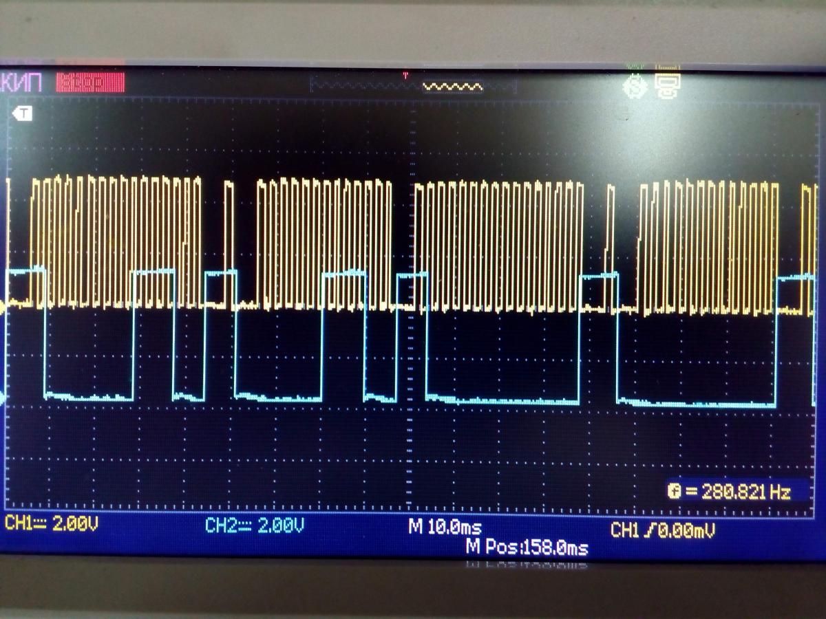

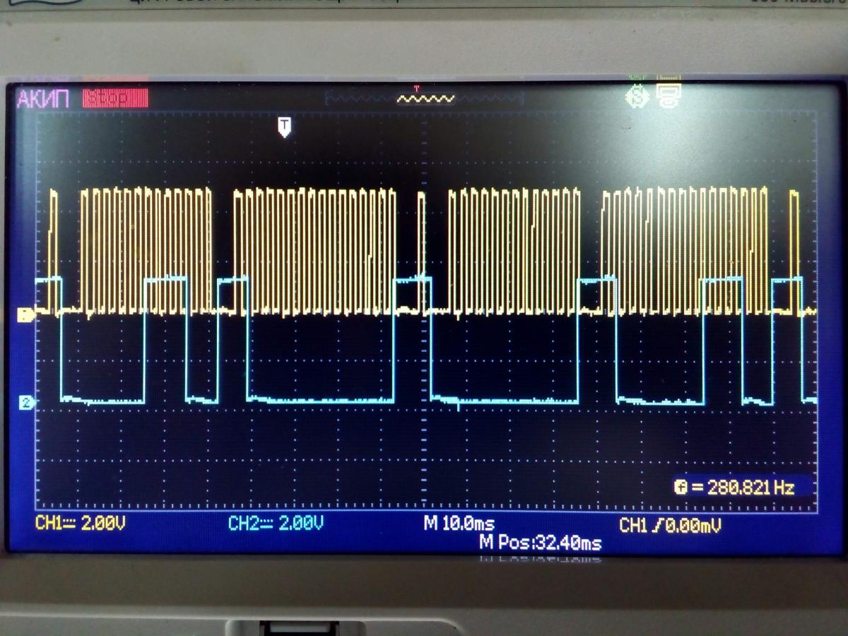

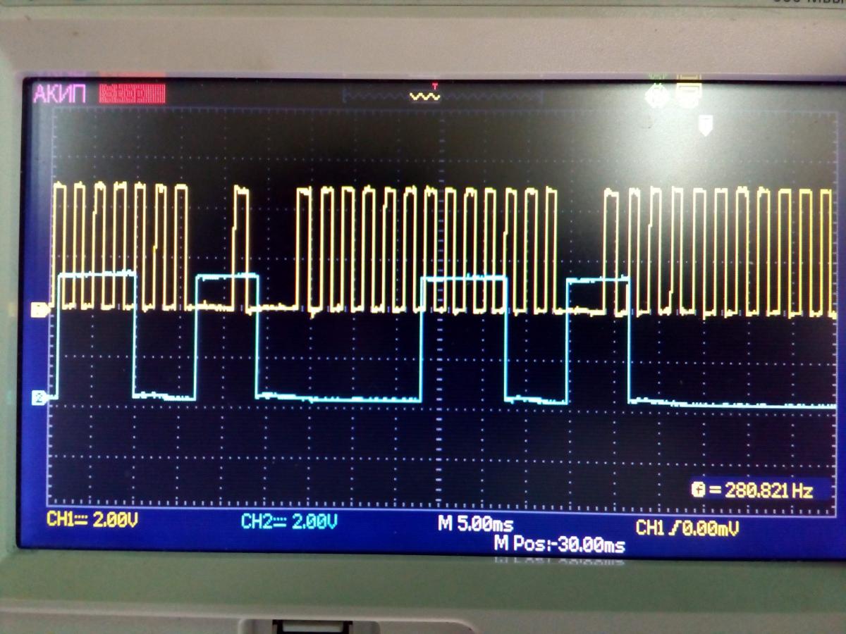

Добрые люди посмотрите пожалуйста осциллограмму, потеря мощности как перебрали клиенту мотор.
На осциллограме ДПРВ и ДПКВ
За ранее спасибо!

Откликнитесь кто нибудь! Может у кого есть с нормально работающего мотора? С чем сравнить?

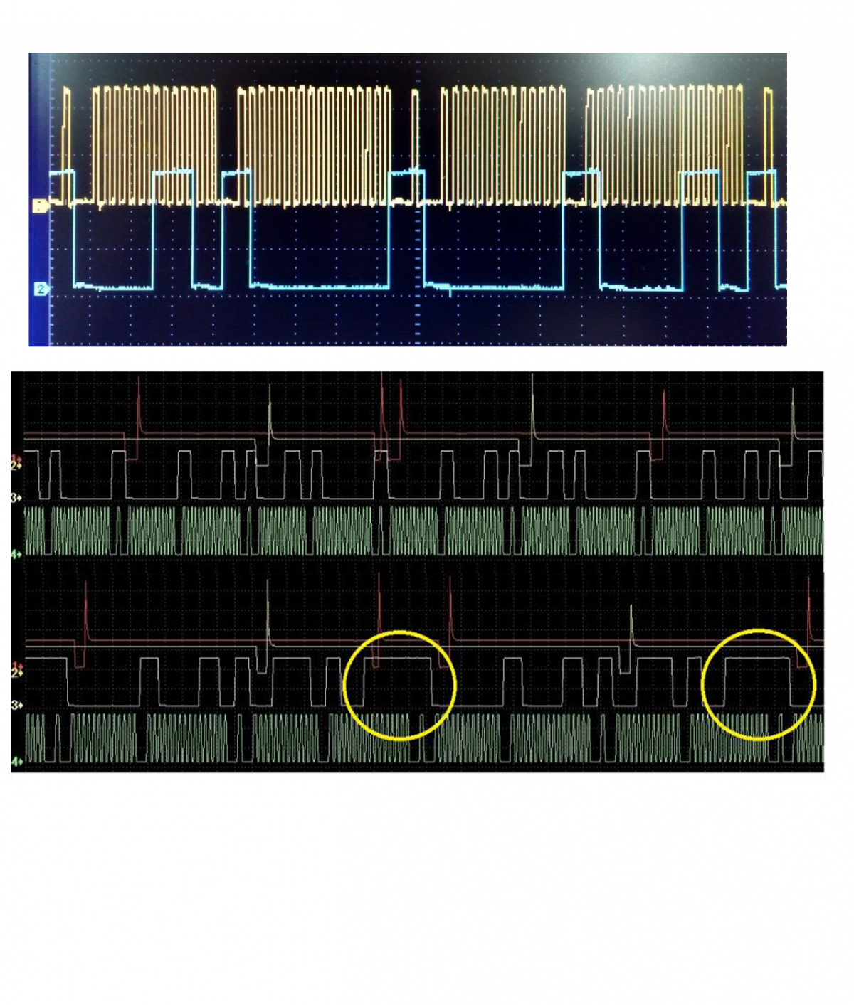

   Привет. Без паники....)))). Распредвал стоит рано. Проверяй метки...... там не трудно.

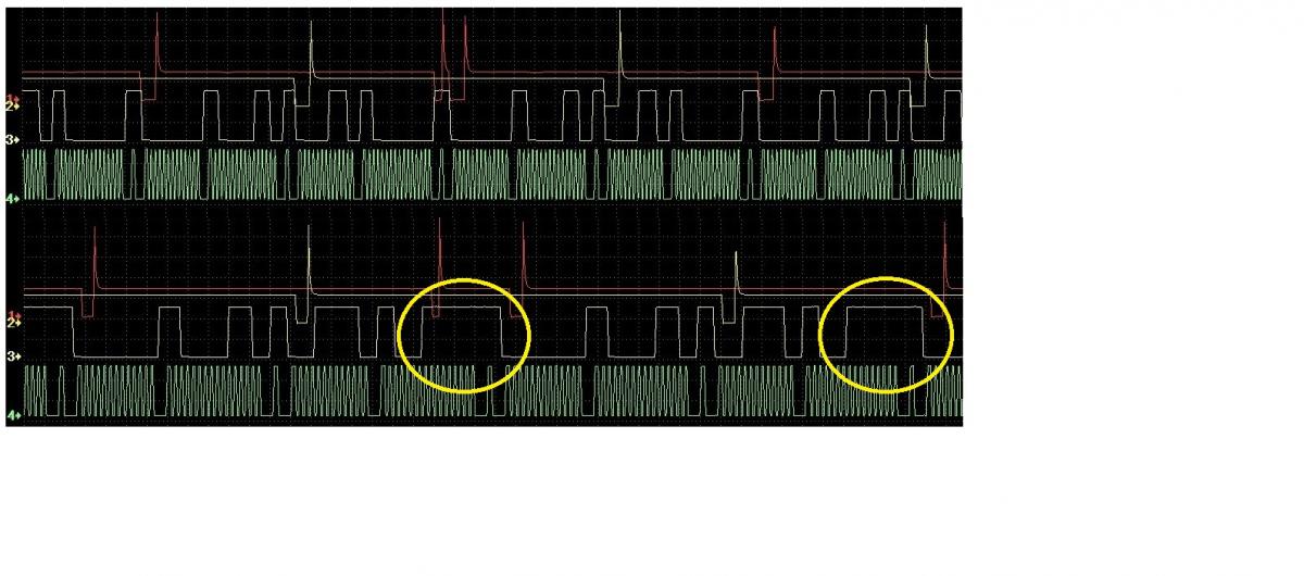

Верхняя осциллограмма совсем другая, это с другой мазды тот же мотор.
Ну и чем отличается твоя от верхней??? Кроме смещения сигнала ДПРВ в рано? В чем она "совсем другая"??
Изменено пользователем Виджар
Да на моей фаза раньше, как это может в работе отразиться? За ранее спасибо!
)))))  Ошибки есть какие по сканеру?
Нет(
проблема была в свечах))))))))) все довольны, зажигание выставили.
