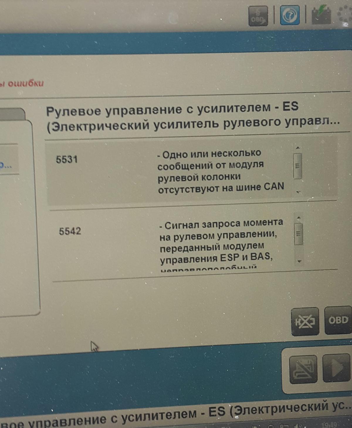

приветствую,авто заводится и тут же глохнет все цепи и релюхи в норме ошибок в моторнике нету куда рыть уже незнаю
и что делать надо
есть ещё 2 ошибки по рулевой

ошибок по моторнику нету есть только в mrm по блоку n80 но его как я понял на замену,может из за не незаводится?
ещё ezs вот что по доступу пишет
