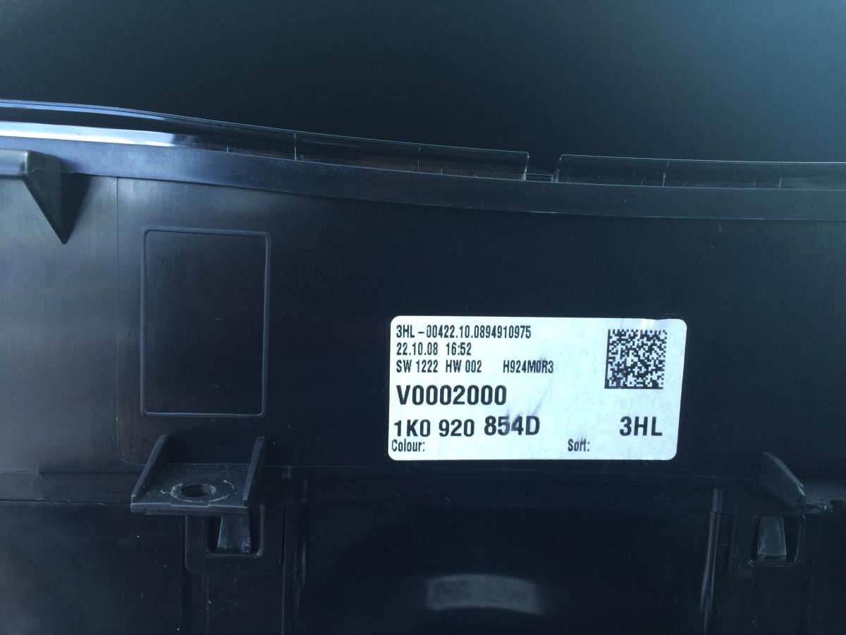

Здравствуйте ,такой вопрос можно в его панели поправить дамп таким образом что бы врал на 30км ,например едешь 100 а показывает 130,там стоит 24с32 дамп прилагаю. или в каких строках дампа можно менять калибровки.
original 4.bin
Приборка работает от кан сообщений, вот и подумайте стоит ли лезть в щит.
Изменено пользователем fim75
Да , а я не знал что от Кан,думал тросик из коробки идет.
Не надо нагонять холоду,я уже делал такие вещи, только в других панелях.
Не надо язвить!,щитки которые со счетчиком импульсов от датчика скорости можно калибровать , то есть менять количество импульсов на оборот, а этот имеет цифровое управление где скорость считается пакетами данных которые посылает АБС преобразованными АЦП с датчиков скорости колес или с коробки, тут проще сделать кан-подмотку.
В адаптациях приборки ставится погрешность
в кодировках есть,там изменяется длинна импульса, 7 значений,но они дают не большой разбег.
