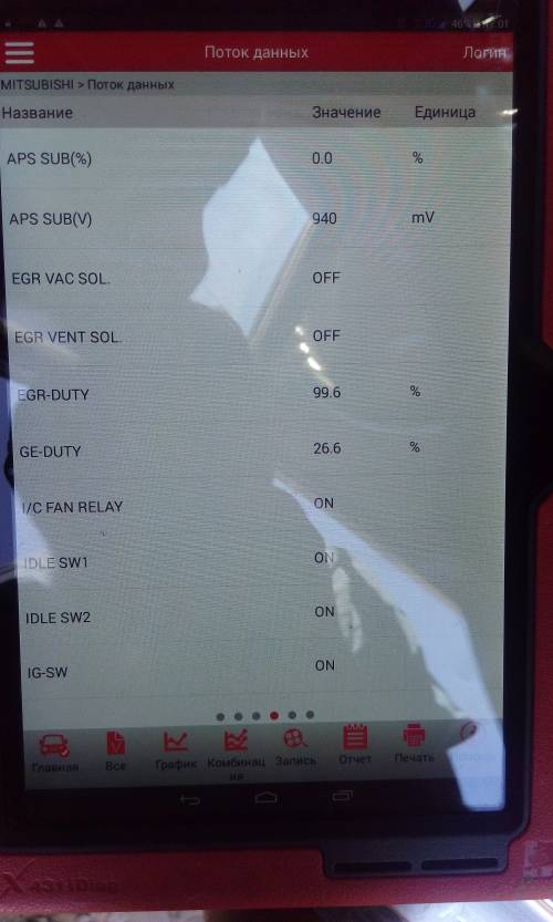

Есть возможность скрин параметров работы на Х.Х выложить?
Давление в рампе, обороты, скважность дозатора, датчики полож. педали А и Б, датчик наддува....

вот еще скрин
Не густо...
На предпоследнем скрине  WARM UP SW-ON...это "принудительный" прогрев мотора....поднимает обороты короче...
В салоне, в районе рул. колонки( справа или слева...) есть тумблер типа HEATHER ON\OFF, посмотри вкл ли он, если да- выкл, обороты должны упасть.
Давление в рампе не видно...зайди по ОБД2, там этот параметр должен быть.
Эти параметры больше к 4М41 применимы.

Тогда по скринам все верно.

Да и к тому же, скрины с Лаунча....он может иногда "такие параметры" выдавать.
Сам натыкался пару раз с Лаунчем.....
Ланч и автоком одинаково звиздят, иногда, один в один. Машина, видимо 05 года. С 06 года этих моторов не было на них.
