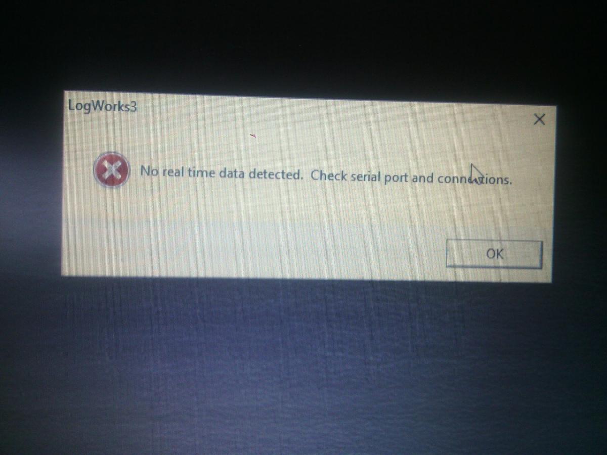

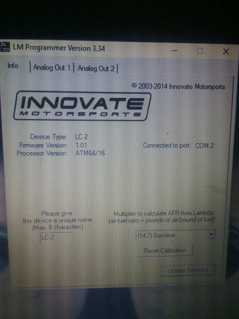

Приветствую форумчане ! нужна ваша помощь ! недавно я приобрел новый шдк инновате лс-2 и при его начале эксплуатации  появилась проблема с подключением его к ноутбуку  выходят ошибка , пробовал на другом ноутбуке где парень тоже таким пользуется шдк!  зачет  что в ноутбуке  программа и драйверы в порядке , также пробовал его переходник тоже не помогло значит переходник работает , Причина значит в самом шдк но он показывает спесь на выносном приборе что в комплекте и также он калибруется!

ну по всей видимости его невидит комп, смотри может где какойто провод отвалился от него, показометр независит от пк
у меня шдк тоже парил мозг после года службы, причиной оказался отвал проводка от конектора ком
Контролер попробуй другой.
скорее всего проблема с драйверами, попробуй предыдущую версию установить.
тем более что смесь то на своем приборе он показывает. попробуй снести полностью ПО иновейта и с нуля поставить. а вин. какая стоит ?

Тебе нужна 7 винда, на ней все переходники будут работать.
