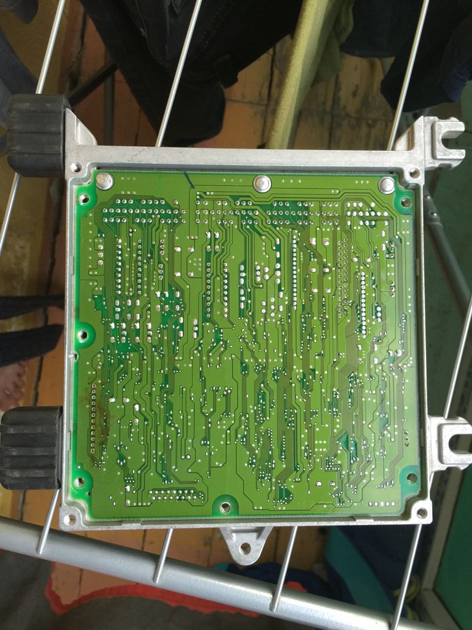

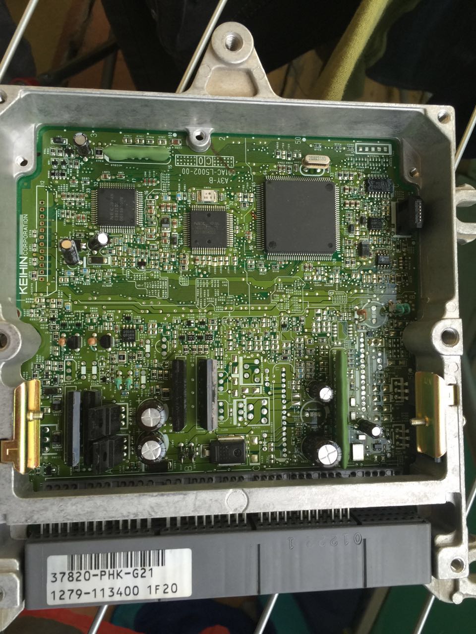

Опубликовано 3 июля, 20169 г. добрый день. притащили хонду срв американка утопленик. блок37820-PHK-A03 принесли блок 37820-PHK-G21 европеец. блоки один в один, разница в епром 93с46 в американце залита FFFFF ,в европейце инфа. и стоит 12ножковая плата иммо. А на американце место есть под плату, а платы нет. переписал в епром FFFF ,но запуск на 2 секунды и все молчек. как блоки подружить, помогите. блок американца весь в зелени, точки спайки сторон плат повыгорали. только как донор для ремонта

Опубликовано 3 июля, 20169 г. Автор я ставил эмулятор, необратил внимание, да она перемыкала какието ножки, плюс питание на сам эмулятор, в эмуляторе была одна епром затертая китайцами и 3-4 сопротивления. держа обе платы в руках , выпаял иммо плату и они навид одинаковые, за исключением одного резистора , подпайка к ножке иммо на хонде шатл я ставил эмулятор. блок такой же

Опубликовано 4 июля, 20169 г. Автор добрый день . платы один в один. между собой .в 93с46 роли нет никакой. где подвох?
Опубликовано 4 июля, 20169 г. Наверное в процессоре данные о наличии иммо в этом компе прописаны , ставь эмуль тогда , либо проц пересади с утопыша , если лапы не серые и паяются. В этом году насколько я помню иммо в мотронике , (в европейских машинах) ,а на замке только усилок , значит соответственно епромка играет не самую важную роль для деактивации иммо, признак иммо не в ней явно !, всегда признак иммо в проце , а в епром только данные. Изменено 4 июля, 20169 г. пользователем YUKKA
Опубликовано 5 июля, 20169 г. Автор ДОБРЫЙ ВЕЧЕР. чтото я немогу понять,епромы и процессоры перепаял результат тот же, запускается и глохнет. что за бредятина, что так может рубить? на этой плате гдето секрет сидит. глаза уже переломал, подскажите в личку если можно.с уважением
