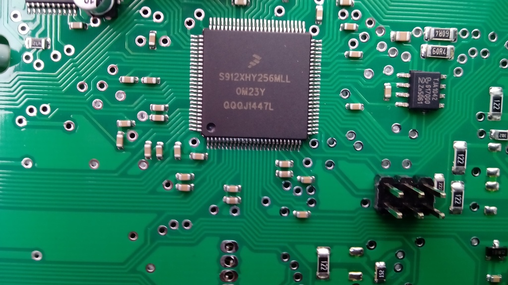

Стрелы нужно рабирать до моторолки добираться? Авто должно сегодня приехать, я смотрел в новой упе заявлен эта моторолка.
Под крышкой BDM разьем.

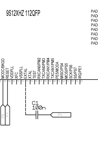

О.... как  прям все рядом. Спасибочки. Ищу пока кондер 100n по подключению, и буду ждать клиента.

Какой кондер? Чего ты там задумал? Где подключение? Накинь четыре провода на BDM разъем и прочитай проц. Поменяй пробег. Залей обратно в проц. Собери, сруби капусты и отправь на все 4 стороны. Пусть радуется)))

Упой подключиться к BDM разъему можно? В хелпе упе есть подключения не посредственно на моторолку, а на подключеня есть кондер 100n.
