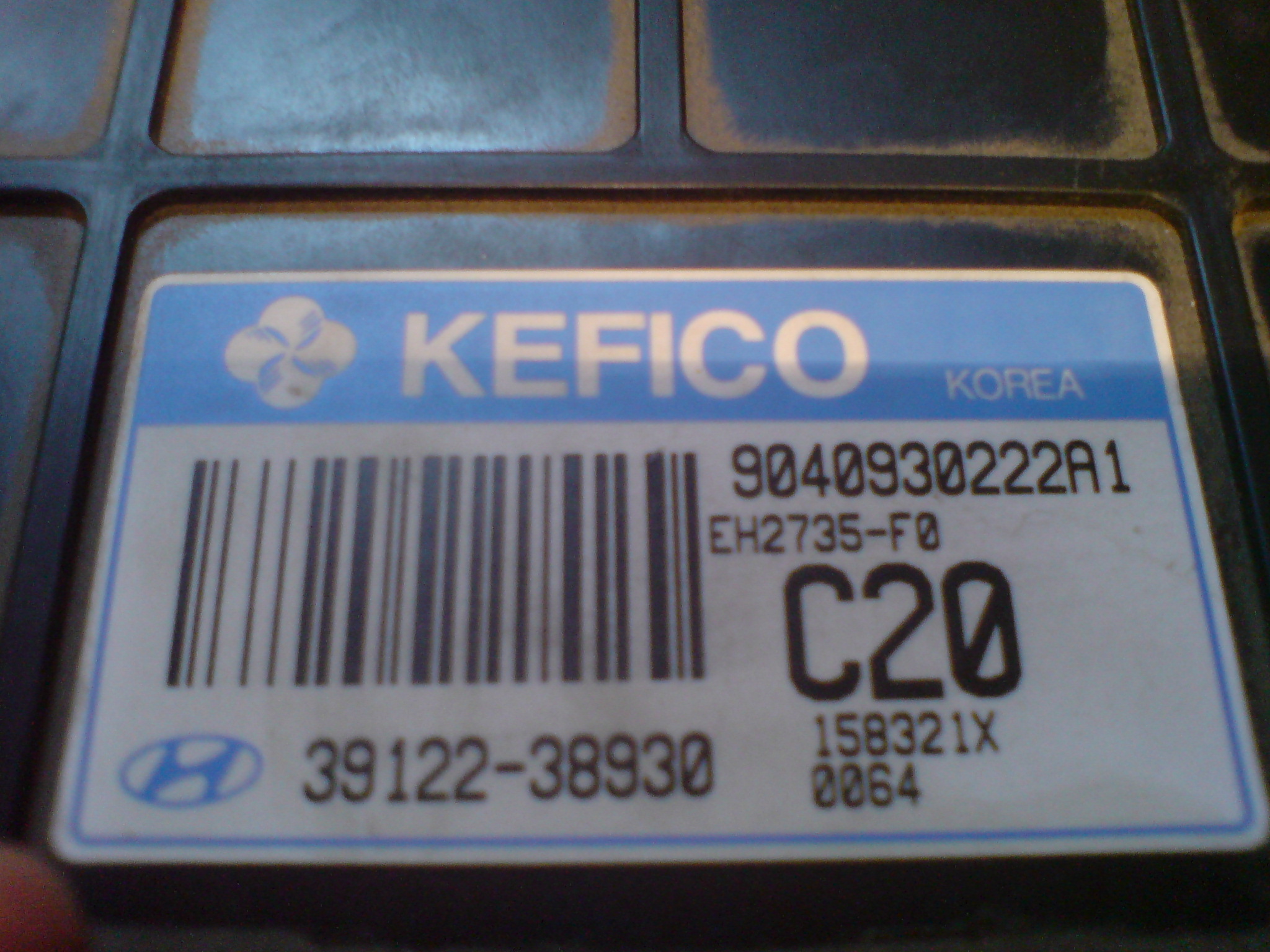

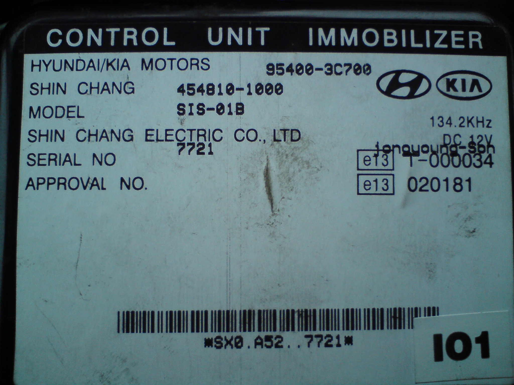

Доброго времени суток! Подскажите пожалуйста как отключить иммо на этом чуде, а то выделывается иммо. Эбу KEFICO. Фото прилагаю. EEPROM отдельного в нём не нашел. Может кто сталкивался?post-15561-1262941094,7894_thumb.jpgpost-15561-1262941124,0192_thumb.jpg

не все так просто походу все находится в проце туда имулируется иммо то есть привязка к мозгам!если не так поправте!

Присылай сделаю без иммо, пока мало кто умеет шить эти блоки. Нужно читать дамп с MH7203FA и делать иммо офф.
Да я бы с радостью прислал, но машина рабочая и её нужно срочно сделать. Может подскажешь чем считать дамп?
Как вариант купить Пиасини сериал суит мастер 5 тыс еуро примерно

Я на тагазовскую сонату ,клиенту горело ,ставил блок от американской элантры ,они без иммо и подходят один в один.Единственно после прогрева чек горит, т.к. на тагазe нет EVAP.
