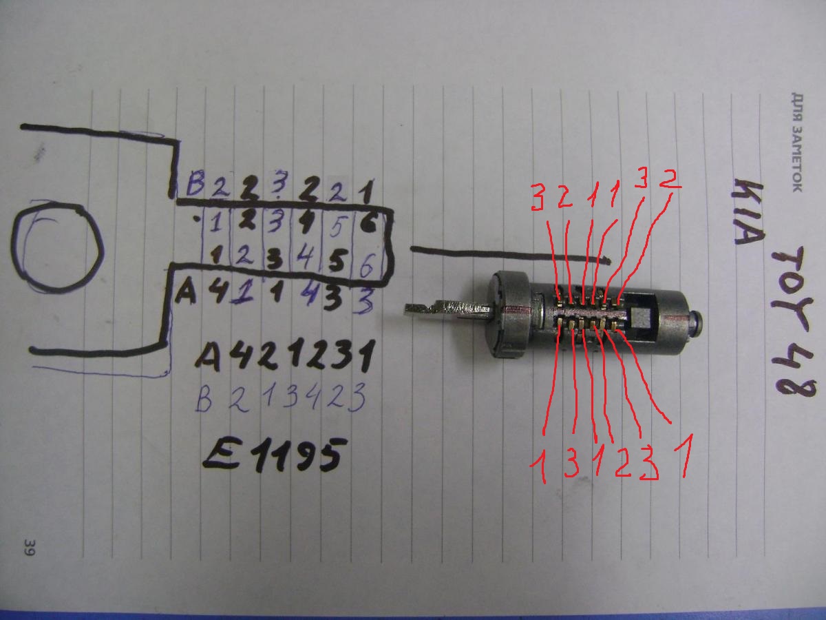

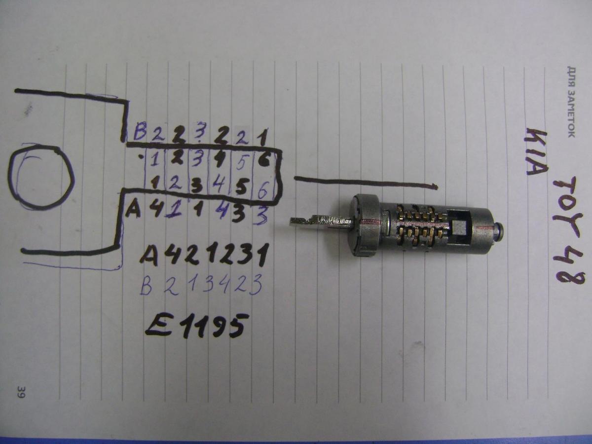

Подскажите, можно ли узнать инста-код ключа, зная расположение пинов в личинке зажигания? (хундай туксон 2014 ix35 ключ TOY48) картинку прилагаю:
На такие машины как хендай и кия в онлайн кальках  по вин номеру сразу считают и код нарезки ключа !
Напиши № А и В, я пересчитаю.
Примерно так
Примерно так
A321132
B311231

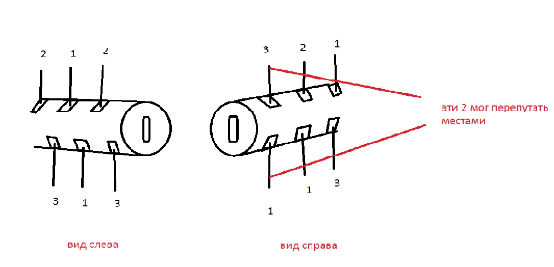

только я не знаю как отличить А и В
Походу я вообще не правильно написал, не пойму принципа какие пины учитывать для А и В
A321132
B311231
вот на Вашем рисунке отметил:
Изменено пользователем chickony
Не подходит не один, посмотри на мой рисунок и проанализируй

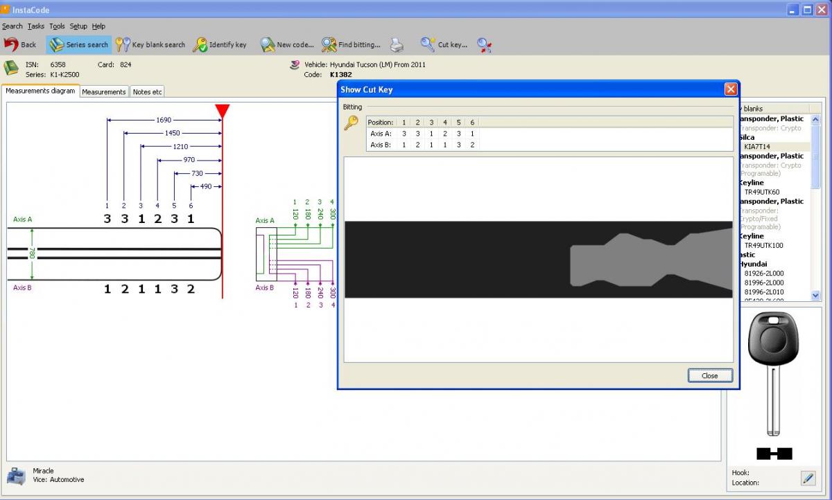

может тогда вот так А331231 В121132?
Вот смотри сам, может, что подойдёт, если нет завтра смогу ещё посчитать.
Изменено пользователем OreXov
Попробуйте пожалуйста еще вторую распиновку  А331231 В121132
T1382
Буквой ошибся  К1382
Буквой ошибся  К1382
Большое спасибо!
