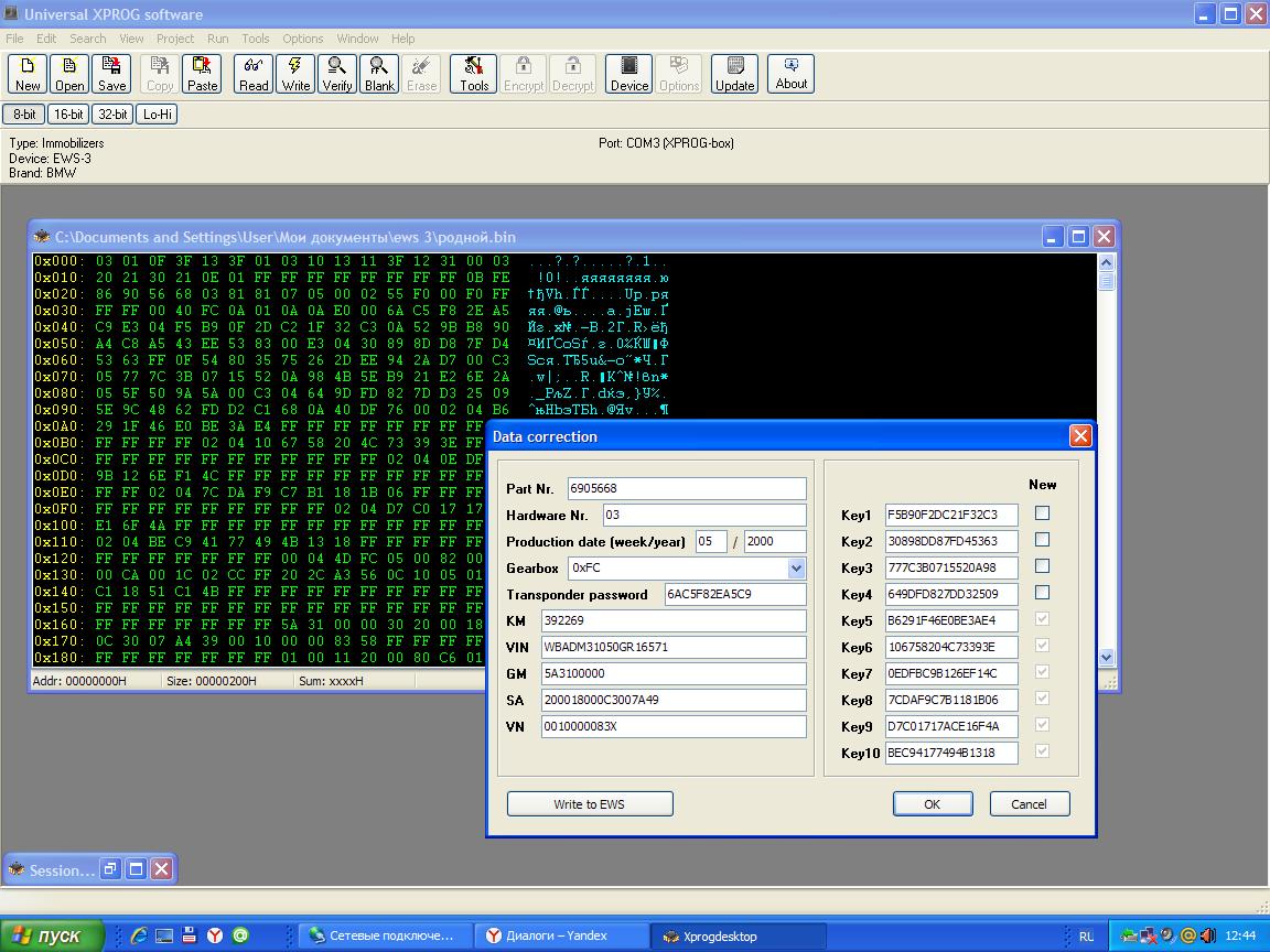

Опубликовано 8 июля, 20169 г. comment_956015 всем доброго дня авто не заводится ошибки 120 и 209 пробовал инпой и лаунчем ...синхра не наводится ... считал дамп Х-пргом , кто в теме посмотрите плисс что не так ? можно на платной основе ... родной.bin Изменено 8 июля, 20169 г. пользователем grigorii555 Ссылка на комментарий https://www.auto-bk.ru/forum/topic/72608-bmw-e39-ews-%D1%81%D0%BB%D0%B5%D1%82%D0%B5%D0%BB%D0%B0-%D1%81%D0%B8%D0%BD%D1%85%D1%80%D0%B0/ Поделиться на другие сайты Поделиться Поделиться сообщением
Опубликовано 8 июля, 20169 г. comment_956019 адекватный дамп. постоянную надо в моторнике смотреть. Ссылка на комментарий https://www.auto-bk.ru/forum/topic/72608-bmw-e39-ews-%D1%81%D0%BB%D0%B5%D1%82%D0%B5%D0%BB%D0%B0-%D1%81%D0%B8%D0%BD%D1%85%D1%80%D0%B0/#findComment-956019 Поделиться на другие сайты Поделиться Поделиться сообщением

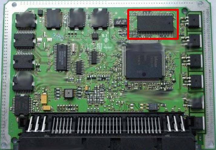

Опубликовано 8 июля, 20169 г. comment_956132 Флеш почитайте в моторном именно микросхему. Ссылка на комментарий https://www.auto-bk.ru/forum/topic/72608-bmw-e39-ews-%D1%81%D0%BB%D0%B5%D1%82%D0%B5%D0%BB%D0%B0-%D1%81%D0%B8%D0%BD%D1%85%D1%80%D0%B0/#findComment-956132 Поделиться на другие сайты Поделиться Поделиться сообщением
Опубликовано 8 июля, 20169 г. Автор comment_956142 ..а что не так ...? чиповал всегда ....все было хорошо ... там проц С167отдельно нет флеш и еепром Изменено 8 июля, 20169 г. пользователем grigorii555 Ссылка на комментарий https://www.auto-bk.ru/forum/topic/72608-bmw-e39-ews-%D1%81%D0%BB%D0%B5%D1%82%D0%B5%D0%BB%D0%B0-%D1%81%D0%B8%D0%BD%D1%85%D1%80%D0%B0/#findComment-956142 Поделиться на другие сайты Поделиться Поделиться сообщением
Опубликовано 8 июля, 20169 г. comment_956168 есть флешка,как же без нее!? Ссылка на комментарий https://www.auto-bk.ru/forum/topic/72608-bmw-e39-ews-%D1%81%D0%BB%D0%B5%D1%82%D0%B5%D0%BB%D0%B0-%D1%81%D0%B8%D0%BD%D1%85%D1%80%D0%B0/#findComment-956168 Поделиться на другие сайты Поделиться Поделиться сообщением
Опубликовано 8 июля, 20169 г. Автор comment_956171 в том и дело что нет .....все в проце Ссылка на комментарий https://www.auto-bk.ru/forum/topic/72608-bmw-e39-ews-%D1%81%D0%BB%D0%B5%D1%82%D0%B5%D0%BB%D0%B0-%D1%81%D0%B8%D0%BD%D1%85%D1%80%D0%B0/#findComment-956171 Поделиться на другие сайты Поделиться Поделиться сообщением
Опубликовано 8 июля, 20169 г. comment_956174 Тутыка....она Ссылка на комментарий https://www.auto-bk.ru/forum/topic/72608-bmw-e39-ews-%D1%81%D0%BB%D0%B5%D1%82%D0%B5%D0%BB%D0%B0-%D1%81%D0%B8%D0%BD%D1%85%D1%80%D0%B0/#findComment-956174 Поделиться на другие сайты Поделиться Поделиться сообщением
Опубликовано 8 июля, 20169 г. Автор comment_956175 хорошо ....зачитаю.... сможешь помочь....? Изменено 8 июля, 20169 г. пользователем grigorii555 Ссылка на комментарий https://www.auto-bk.ru/forum/topic/72608-bmw-e39-ews-%D1%81%D0%BB%D0%B5%D1%82%D0%B5%D0%BB%D0%B0-%D1%81%D0%B8%D0%BD%D1%85%D1%80%D0%B0/#findComment-956175 Поделиться на другие сайты Поделиться Поделиться сообщением

Опубликовано 9 июля, 20169 г. comment_956302 Дамп флехи.... Ссылка на комментарий https://www.auto-bk.ru/forum/topic/72608-bmw-e39-ews-%D1%81%D0%BB%D0%B5%D1%82%D0%B5%D0%BB%D0%B0-%D1%81%D0%B8%D0%BD%D1%85%D1%80%D0%B0/#findComment-956302 Поделиться на другие сайты Поделиться Поделиться сообщением
Опубликовано 9 июля, 20169 г. comment_956306 Flash необходимо читать программатором .. чтение блока с помощью Galleto ,KESS или ещё чем то не допускается.(для тех кто в танке….чтение только с программатором) Ссылка на комментарий https://www.auto-bk.ru/forum/topic/72608-bmw-e39-ews-%D1%81%D0%BB%D0%B5%D1%82%D0%B5%D0%BB%D0%B0-%D1%81%D0%B8%D0%BD%D1%85%D1%80%D0%B0/#findComment-956306 Поделиться на другие сайты Поделиться Поделиться сообщением
Опубликовано 9 июля, 20169 г. comment_956310 так в буте можно прочитать флешь той же галлетой 54 Ссылка на комментарий https://www.auto-bk.ru/forum/topic/72608-bmw-e39-ews-%D1%81%D0%BB%D0%B5%D1%82%D0%B5%D0%BB%D0%B0-%D1%81%D0%B8%D0%BD%D1%85%D1%80%D0%B0/#findComment-956310 Поделиться на другие сайты Поделиться Поделиться сообщением
Опубликовано 10 июля, 20169 г. comment_956481 в С167 нет внутренней FLASH , читаешь через BSL внешнюю, и не Забываем про Siemens формат. Ссылка на комментарий https://www.auto-bk.ru/forum/topic/72608-bmw-e39-ews-%D1%81%D0%BB%D0%B5%D1%82%D0%B5%D0%BB%D0%B0-%D1%81%D0%B8%D0%BD%D1%85%D1%80%D0%B0/#findComment-956481 Поделиться на другие сайты Поделиться Поделиться сообщением
