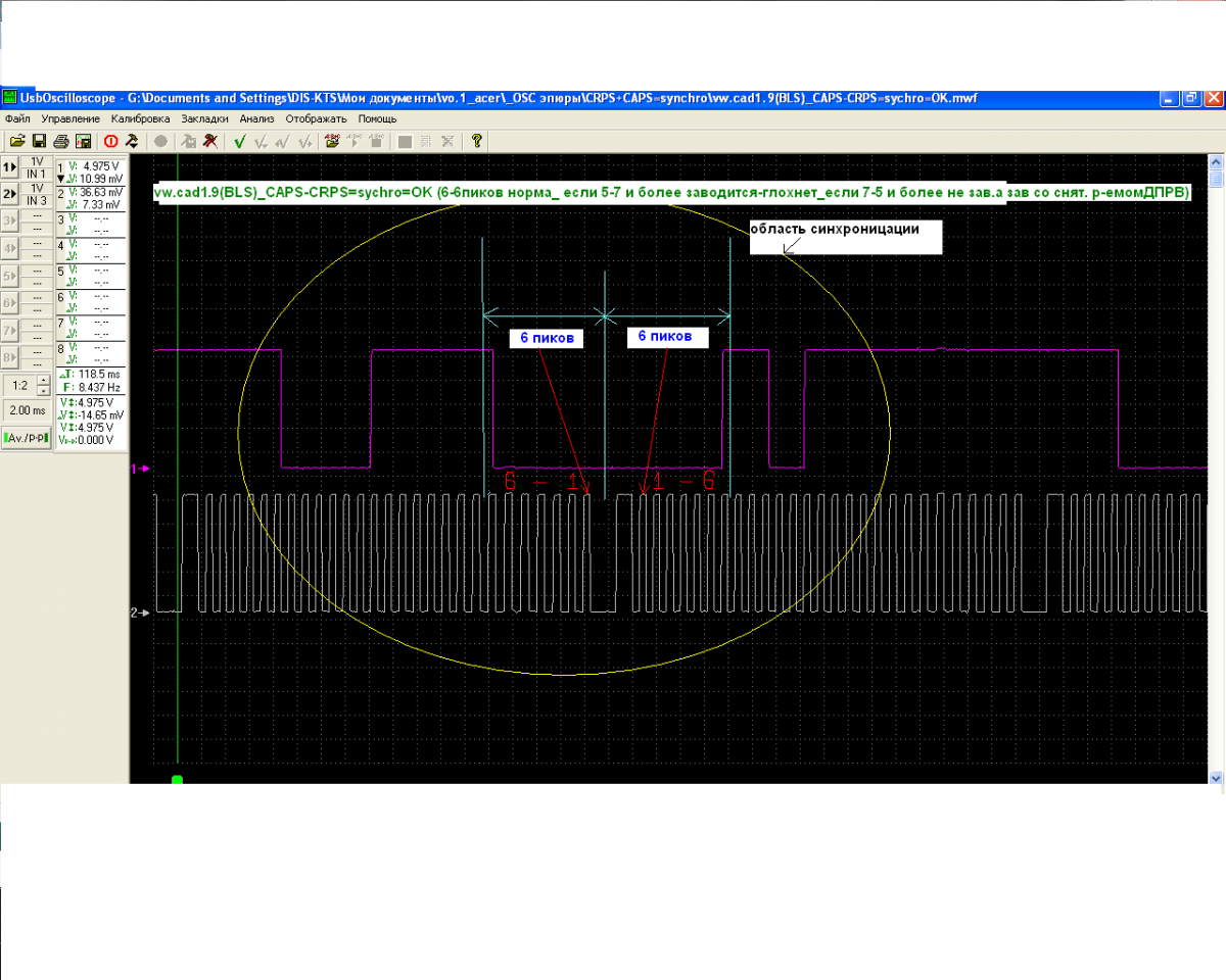

По крайней мере, допуск 6 градусов по обычным кановским блокам, тут так же должно быть. Возможно, кто прочитает тему по острой необходимости и исследует в том месте.
Будет здорово если это кому-то поможет. Мне помогла вот эта картинка.
vw.cad1.9%28BLS%29_CAPS-CRPS%3Dsychro%3DOK %286-6пиков норма_ если 5-7 и более заводится-глохнет_если 7-5 и более не зав.а зав со снят. р-емомДПРВ%29.png
