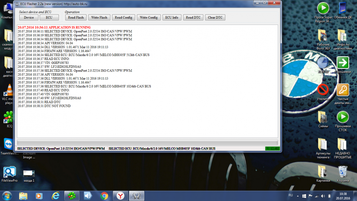

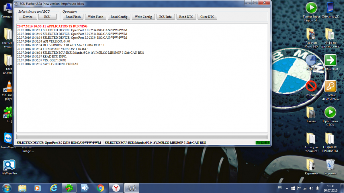

Опубликовано 20 июля, 20169 г. Автор comment_959329 вот считал идены как обычная мазда леворукая идены считалпробовал 1024кб скачивать 512 не стал но дошло до половины и выдало ошибку Ссылка на комментарий https://www.auto-bk.ru/forum/topic/72757-%D0%BF%D1%80%D0%BE%D0%B3%D1%80%D0%B0%D0%BC%D0%B8%D1%80%D0%BE%D0%B2%D0%B0%D0%BD%D0%B8%D0%B5-%D0%BC%D0%B0%D0%B7%D0%B4%D0%B0-6-2003-%D0%B3/#findComment-959329 Поделиться на другие сайты Поделиться Поделиться сообщением
Опубликовано 20 июля, 20169 г. comment_959335 512 на ней. Завалить чтоб насовсем не реально, хотя кто то умудрялся. Поднимается через бут и по К лайну. Ссылка на комментарий https://www.auto-bk.ru/forum/topic/72757-%D0%BF%D1%80%D0%BE%D0%B3%D1%80%D0%B0%D0%BC%D0%B8%D1%80%D0%BE%D0%B2%D0%B0%D0%BD%D0%B8%D0%B5-%D0%BC%D0%B0%D0%B7%D0%B4%D0%B0-6-2003-%D0%B3/#findComment-959335 Поделиться на другие сайты Поделиться Поделиться сообщением
Опубликовано 20 июля, 20169 г. Автор comment_959336 вот блин делал такую же почти тока леворукую там 1024 былону я думаю флешер то не завалит, если только кто править прошивку будет то вин не перенёс или ещё что-то! Ссылка на комментарий https://www.auto-bk.ru/forum/topic/72757-%D0%BF%D1%80%D0%BE%D0%B3%D1%80%D0%B0%D0%BC%D0%B8%D1%80%D0%BE%D0%B2%D0%B0%D0%BD%D0%B8%D0%B5-%D0%BC%D0%B0%D0%B7%D0%B4%D0%B0-6-2003-%D0%B3/#findComment-959336 Поделиться на другие сайты Поделиться Поделиться сообщением
