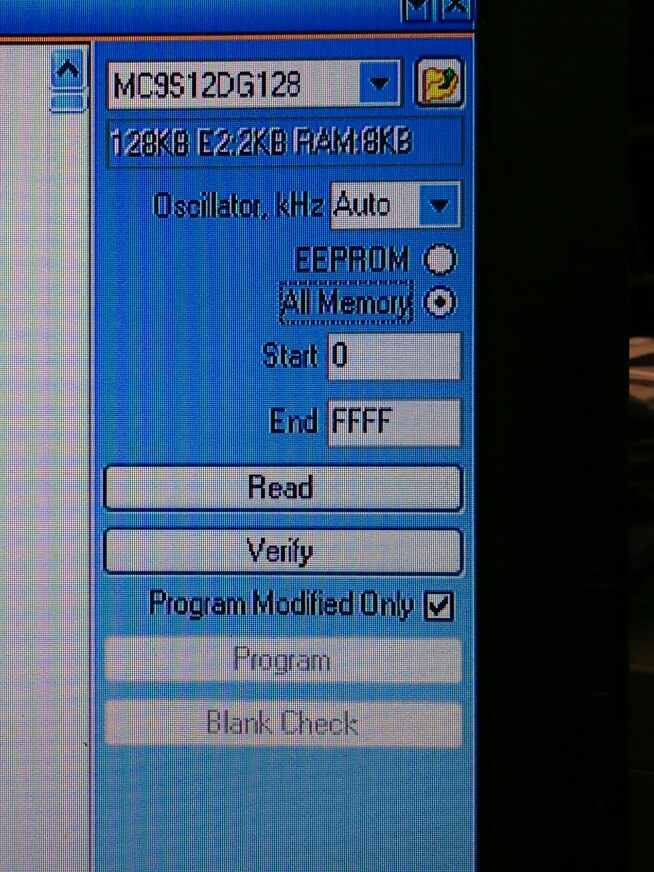

Опубликовано 19 июля, 20169 г. Понадобилось считать -записать MC9S12DG128. Считал eeprom , all memory. Записал eeprom ,а вот когда захотел записать -обозначил All memory и кнопка Programm стала не активной. Стал проверять ,это происходит на всех моторолах ,неках ,nsc и тд.Может прога не так легла? Или перемычками надо поиграть? 12в от внешнего источника.
Опубликовано 20 июля, 20169 г. Вчера столкнулся с подобной ситуацией, похоже записать упой Flash на этих камнях без вариантов............
Опубликовано 20 июля, 20169 г. Автор Раньше ни разу не нужно было.Только сейчас понадобилось.Вот и проверил.Вопрос надо решить.Может есть у кого решение.Раз проблема не только у меня.
Опубликовано 20 июля, 20169 г. Раньше ни разу не нужно было Возможно, стоит изучить архитектуру камня MC9S12DG128 .
Опубликовано 20 июля, 20169 г. Автор Возможно стоит.Но не активна кнопка program на всех микросхемах,если хочу писать флеш.Только чтение.Или upa не пишет флеш?Motorola,nec, nsc на всех, при переключении all memory,кн program становится не активной.
Опубликовано 20 июля, 20169 г. Загляните в описание камня, там много интересного найдёте. Глядишь, и кнопка активируется.
Опубликовано 20 июля, 20169 г. Автор Честно говоря не очень я знаю что в описании процессора нужно увидеть.Подскажите как активировать запись.
Опубликовано 20 июля, 20169 г. Да ни как, старая упа не работает с флэшами Изменено 20 июля, 20169 г. пользователем den5
