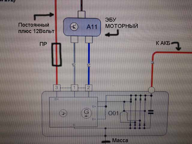

Смотрите по схеме, скорее плюс отгнил в распределительной коробке возле АКБ под предом 10А.

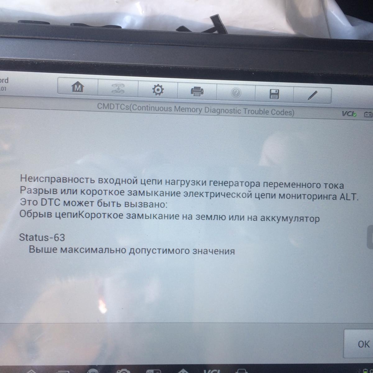

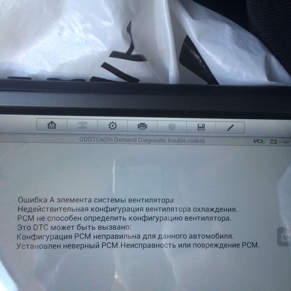

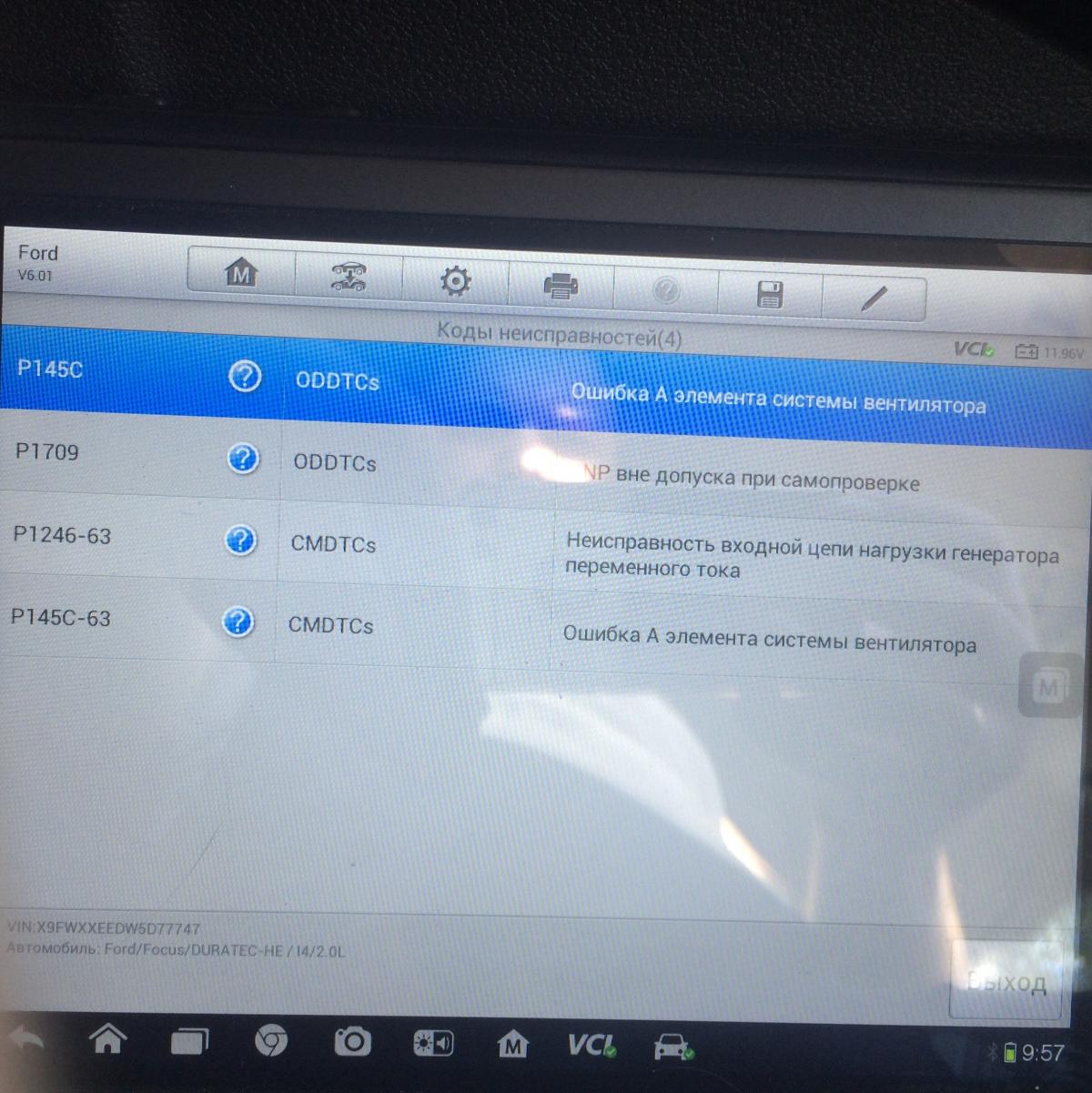

Все есть вот ошибки
если писать лень, есть принскрин, а по существу, какие проверки проведены? кроме замены карсона на бу? че есть у него на пинах, че на пинах гены? может к вам приехать?
ребят писать не лень просто не знаю что писать. вентилятор менял на новый,генератор проверили все норм. смотрел питание на предохранитель 10 А которое идет на аккум в блок предохранителя ,все есть питание. Скажу одно что до того как мне менять вентилятор делал диагностику и показывал что рабоче на 40% . щас после замены на новый показывает диапазон рабочее 0% подымаю через диагностику на 100% не сохраняется. щас скину еще фото по диагностики. ребят не судите строго. Просто по мери возможность пытаюсь сам че нить делать,чтобы добраться до генератора надо подьемник. Если были бы в городе хоть одного нормально электрика то помощь не просил. А так их нету.и ближающе города не у кого спросить.
