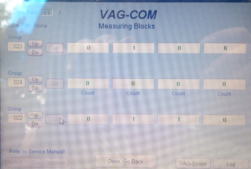

авто A6 2003 года, панель донор от A4 2001 года - интересно даже, свяжется ли...... незабываем про измеряемые группы 22, 23, 24

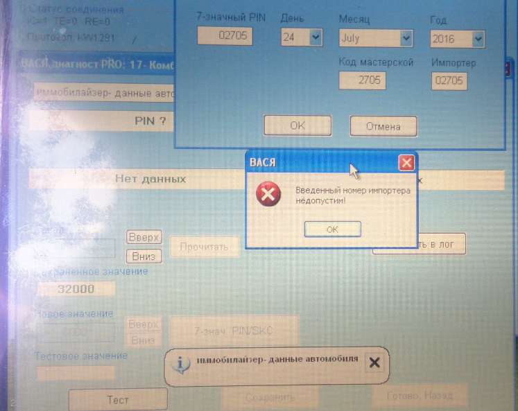

почитал... в поле 1 строки 25 в 08 данных у меня стоит 1, т.е. панель общается по шине... но там написано, что я сразу должен попасть в Anpassung Kanal 50 (PIN), но такого нет, есть 50 канал в 10 адаптации... и вот там такая картина, ввожу пин моторника и получаю вот это
вот что в группах
вводи вместо значения 32000 пин моторного 02705 затем тест...
Изменено пользователем 68500
Ок, затупил... Приборка завязалась, тему можно закрыть!
