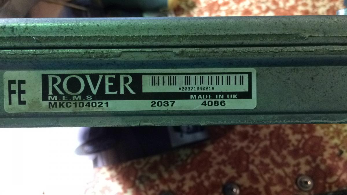

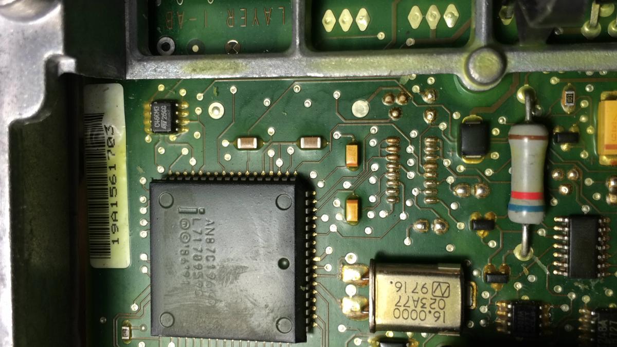

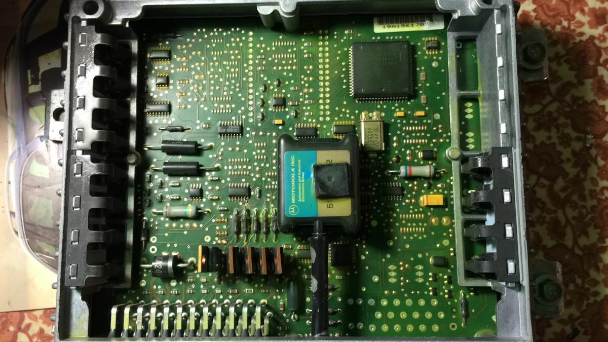

всем приветик!!! машинка заехала ко мне-прям музейный экспонат Ровер 200 1997 1.4 16кл на механике...водитель-девушка...
купила три месяца назад-три дня ездила-и все-иммо приказал долго жить...
есть один пульт с двумя кнопками-каждые три минуты машина встает в охранку-мигает красная лампа на щитке,машинка не заводится,и даже после двух попыток не крутит стартер...
если кто может помочь-сделайте доброе дело,ведь таких машин на весь Казахстан осталось всего три штучки...
эбу MEMS MKC104021 eeprom 93c46-прилагаю...
сделайте иммо оф пожалуйста!!!

отключил 13 пин на эбу,кинул стартер на стартер-залил прошивку-не заводится...нет топливного насоса и управления форсами...залил бензу в воздухан-схватывает на секунду...

это колхоз что вы сделали.заливайте заного дамп.отключайте блок иммо и на фишке иммо все делайте.блок иммо не ставить.

Вобщем что сделал димас т,это не правильно.Щас кину правельный
блок иммо скинул-там 26 пиновый разьем , дамп перезалил-машинка не заводится...что-то коротить надо?
из схем есть автодата 3.45,аллдата,митчелл и тому подобное...нигде нет схемы блока иммо.
в автодате есть схемка управления двигателем и 13 пин -это связь иммо-эбу...почему то не заводится...
Держи.Вынимаем фишку иммо.На фишке перемыкай стартер и отключай линию иммо.и заводи.За паролем в личку пиши.
