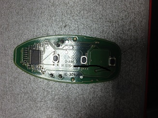

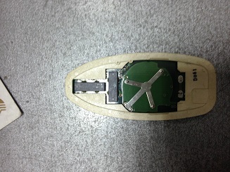

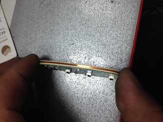

Столкнулся с такой еще хренью на эту же машину - чип в смарте 7952, слота нет. Если беру ключ для слота с 7952, то он прописывается (лочится), но даже не заводит авто. Прописывается только безслотовый (без пазиков). Отсюда вопрос - может у кого-нить есть безслотовый ключ 7952 на эти машины, сделать фото внутрянки (платы). И может кто подскажет код детали нужного ключа ?
н-да, отличается, спасибо
