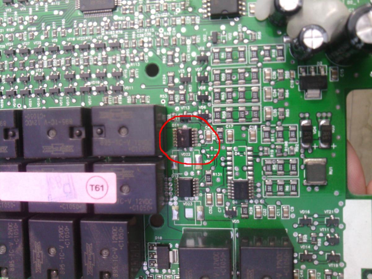

Добрый день. У меня не работает эсп, цз и кнопка открывания багажника. В сервисе сказали что блок комфорта накрылся. Подскажите они взаиомо заменяемы или нужно точь в точь такой по маркировки? Приора 2007 года. Просто у меня есть блок комф от приоры 13 года тоже пустышка как и моя приора.

Раскрой блок комфорта, скорее всего сгорела микросхема 8 ногая. Стоит выше реле. Это то-ли датчик тока, точно уже не помню. В продаже есть. А просто заменой блока, авто может не завестись, если активный иммо.

Autoelectrik большое спасибо. Буду вскрывать. А то у нас электрики новорят что блок комфорта не ремонтирется

Ног 12

Ног 12
да-да, ног 12. Давно было. Кстати, на фото тоже вроде битая?

Да.

Ребята доброе утро. Раскрыл блок. Увидел такую картину.
