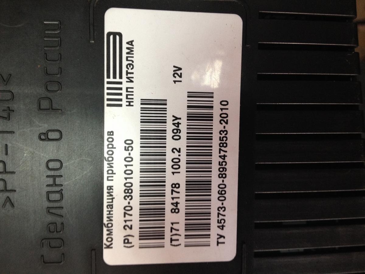

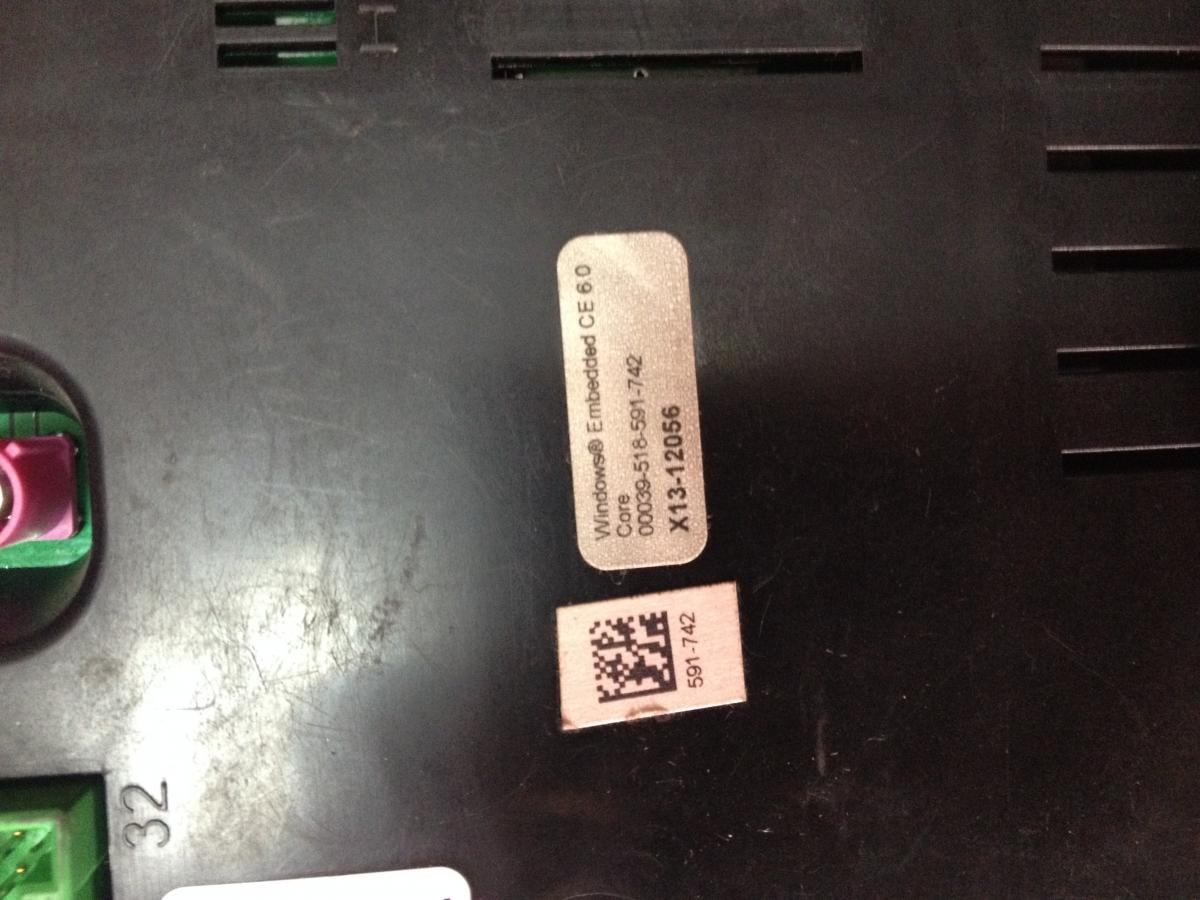

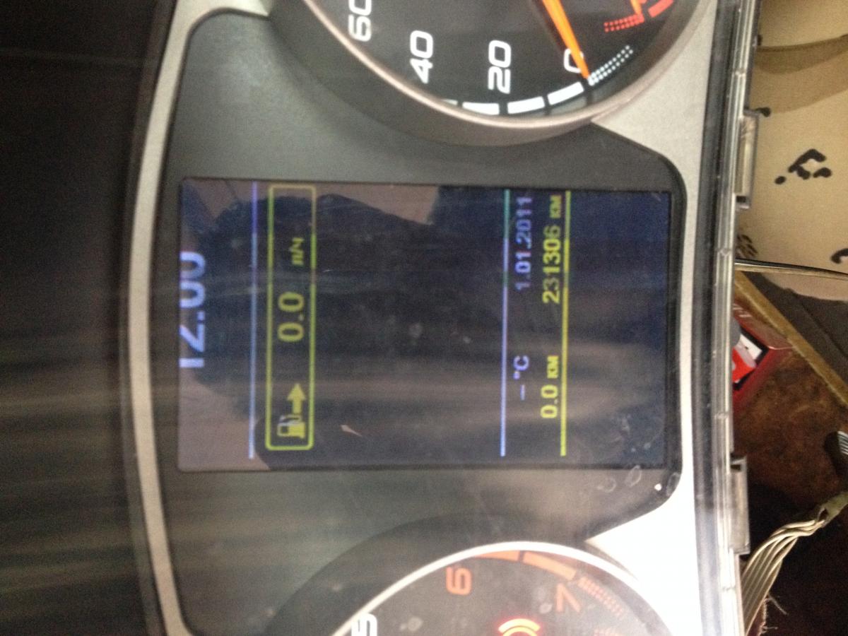

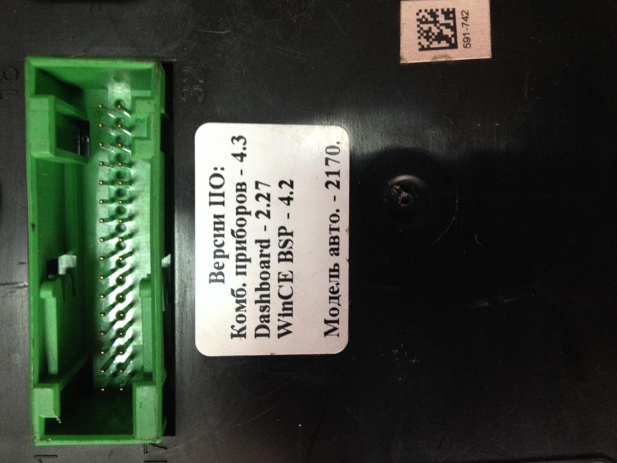

Пред история, принесли панель на восстановление , до этого пытались обновить, ну как говорят и через комп обновляли и через флешку,
ЖК Экран ушёл в верх и полоски на нем появляются.
Вопрос возможно такое при обновлении или шальные руки залезли в панель?
А также может у кого есть Д-флеш и П-флеш (для x-prog)на данный щиток что то поиском не могу найти,

читал фулл с такой панели апельсином5 -так что дампик есть,вот как правильно его подогнать под Хпрога -видимо слегка поиграться придется...
хотя была у меня такая панель с оч похожим деффектом(только там он периодич вылезал) лечилось пересадкой бга мелкосхем в самом дисплее
