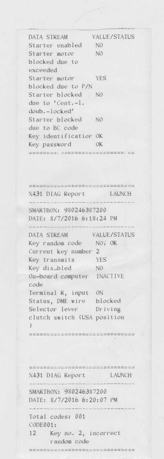

Опубликовано 7 августа, 20169 г. comment_964919 Машину практически полностью разбирали при реставрации, после сборки не завелась. По иммо ошибка incorrect random code. Пробовал по дампу EWS писать 7935, меняется только номер ключа в ошибке. Ссылка на комментарий https://www.auto-bk.ru/forum/topic/73295-bmw320-1999/ Поделиться на другие сайты Поделиться Поделиться сообщением
Опубликовано 8 августа, 20169 г. comment_964971 Так он тебе пишет: DME wire bloked... Ссылка на комментарий https://www.auto-bk.ru/forum/topic/73295-bmw320-1999/#findComment-964971 Поделиться на другие сайты Поделиться Поделиться сообщением

Опубликовано 9 августа, 20169 г. Автор comment_965301 С драйвом тоже есть косячок, по диагнозе коробки вижу положения селектора, а на щитке буква передачи появляется только в момент включения зажигания - потом горит звездочка. В иммо тоже P/N не видит, подавал принудительно сигнал на иммо, но это основной проблемы не решило. DME wire bloked мне тоже не понравилось, но что это такое и как с ним бороться я не знаю Ссылка на комментарий https://www.auto-bk.ru/forum/topic/73295-bmw320-1999/#findComment-965301 Поделиться на другие сайты Поделиться Поделиться сообщением
Опубликовано 9 августа, 20169 г. comment_965419 Я думаю, в этом дело- random code. Ссылка на комментарий https://www.auto-bk.ru/forum/topic/73295-bmw320-1999/#findComment-965419 Поделиться на другие сайты Поделиться Поделиться сообщением
Опубликовано 9 августа, 20169 г. comment_965453 Машину практически полностью разбирали при реставрации, после сборки не завелась. По иммо ошибка incorrect random code. Пробовал по дампу EWS писать 7935, меняется только номер ключа в ошибке.bmw.jpg дамп ЕВС посмотреть можно? Ссылка на комментарий https://www.auto-bk.ru/forum/topic/73295-bmw320-1999/#findComment-965453 Поделиться на другие сайты Поделиться Поделиться сообщением

Опубликовано 9 августа, 20169 г. Автор comment_965490 EWS3bmwkey.BIN Ссылка на комментарий https://www.auto-bk.ru/forum/topic/73295-bmw320-1999/#findComment-965490 Поделиться на другие сайты Поделиться Поделиться сообщением
Опубликовано 10 августа, 20169 г. Автор comment_965656 Победил, отдельное спасибо sin67 Ссылка на комментарий https://www.auto-bk.ru/forum/topic/73295-bmw320-1999/#findComment-965656 Поделиться на другие сайты Поделиться Поделиться сообщением
Опубликовано 10 августа, 20169 г. comment_965680 Так в чём проблема была? Ссылка на комментарий https://www.auto-bk.ru/forum/topic/73295-bmw320-1999/#findComment-965680 Поделиться на другие сайты Поделиться Поделиться сообщением
Опубликовано 10 августа, 20169 г. comment_965716 я думаю роллинг слетел Ссылка на комментарий https://www.auto-bk.ru/forum/topic/73295-bmw320-1999/#findComment-965716 Поделиться на другие сайты Поделиться Поделиться сообщением
Опубликовано 10 августа, 20169 г. Автор comment_965869 я думаю роллинг слетел точно Ссылка на комментарий https://www.auto-bk.ru/forum/topic/73295-bmw320-1999/#findComment-965869 Поделиться на другие сайты Поделиться Поделиться сообщением
