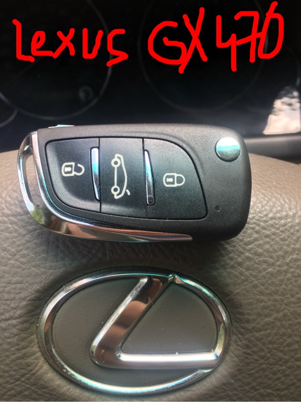

Опубликовано 9 августа, 20169 г. comment_965523 Добрый вечер Подскажите что делаю не так ( Lexus GX470 2004г полная утеря X100+ заресетил иммо ( лампочка горит постоянно при выключенном зажигании) Но подготовленный ADE прибором как мастер 4D68 так и не лезит по OBD ((( Что делаю не так ? Писать 2 чипа обязательно ? 1 мастер, 2 ключ ? Изменено 9 августа, 20169 г. пользователем oostin333 Ссылка на комментарий https://www.auto-bk.ru/forum/topic/73348-lexus-gx470/ Поделиться на другие сайты Поделиться Поделиться сообщением

Опубликовано 10 августа, 20169 г. comment_965582 Добрый вечер Подскажите что делаю не так ( Lexus GX470 2004г полная утеря X100+ заресетил иммо ( лампочка горит постоянно при выключенном зажигании) Но подготовленный ADE прибором как мастер 4D68 так и не лезит по OBD ((( Что делаю не так ? Писать 2 чипа обязательно ? 1 мастер, 2 ключ ? как ведёт себя лампа или какой код отмаргивает , когда вставляешь ключ в замок? и что значит "не лезит по OBD" ? после удачного ресета, OBD там как бы уже и не приделах. ключи автоматом залетают при вставлении их в замок. по идее нужно два мастера и один саб. но можно и хоть оди, хоть два ключа записать., закрыв принудительно процедуру автопривязки. Изменено 10 августа, 20169 г. пользователем emz Ссылка на комментарий https://www.auto-bk.ru/forum/topic/73348-lexus-gx470/#findComment-965582 Поделиться на другие сайты Поделиться Поделиться сообщением
Опубликовано 10 августа, 20169 г. Автор comment_965584 как ведёт себя лампа или какой код отмаргивает , когда вставляешь ключ в замок? и что значит "не лезит по OBD" ? после удачного ресета, OBD там как бы уже и не приделах. ключи автоматом залетают при вставлении их в замок. по идее нужно два мастера и один саб. но можно и хоть оди, хоть два ключа записать., закрыв принудительно процедуру автопривязки. Отмаргивает ошибку 21 (не правильный чип ?) Готовил чипы ADE как мастер (там 3 варианта 4D id68) Ссылка на комментарий https://www.auto-bk.ru/forum/topic/73348-lexus-gx470/#findComment-965584 Поделиться на другие сайты Поделиться Поделиться сообщением
Опубликовано 10 августа, 20169 г. comment_965587 21 не тот чип или иммо его не видит. накачка есть? как вариант, дай понюхать 67. Ссылка на комментарий https://www.auto-bk.ru/forum/topic/73348-lexus-gx470/#findComment-965587 Поделиться на другие сайты Поделиться Поделиться сообщением
Опубликовано 10 августа, 20169 г. Автор comment_965590 21 не тот чип или иммо его не видит. накачка есть? как вариант, дай понюхать 67. Я думаю что x100+ пишит что ресет сделан, а в реальности нет ( лампа иммо при выключенном зажигании просто горит)Есть китайская втычка оранжевая для ресета может её попробовать ? Ссылка на комментарий https://www.auto-bk.ru/forum/topic/73348-lexus-gx470/#findComment-965590 Поделиться на другие сайты Поделиться Поделиться сообщением
Опубликовано 10 августа, 20169 г. comment_965606 LEXUS GX 470 2003 -2006 Transponder Texas Crypto 4D ● ID 4D67 ● JMA : TPX2, TP29 Ссылка на комментарий https://www.auto-bk.ru/forum/topic/73348-lexus-gx470/#findComment-965606 Поделиться на другие сайты Поделиться Поделиться сообщением
Опубликовано 10 августа, 20169 г. Автор comment_965665 Всем спасибо за помощь, авто благополучно завёл!!! Как всегда emz низкий поклон, все разжевал и объяснил 1я проблема была в том что подготовив чипы , засыпал в коробку полетел к авто Наигравшись с приборами в авто отложил все на утро.Утром пришёл на работу , проверяю чипы а они все 60 и остались Подготовил 68 и доделал все как emz и сказал! Авто завёл,цз прописал) Всем за помощь ещё раз спасибо emz !!!! Ссылка на комментарий https://www.auto-bk.ru/forum/topic/73348-lexus-gx470/#findComment-965665 Поделиться на другие сайты Поделиться Поделиться сообщением
