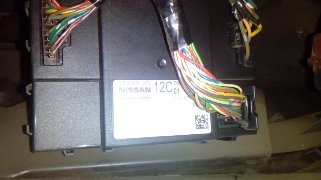

Опубликовано 15 августа, 20169 г. Автор comment_967110 Бодик стоит такой. Может чем то поможет. Ссылка на комментарий https://www.auto-bk.ru/forum/topic/73480-nissan-qashqai-2008-%D0%B3%D0%BE%D0%B4-%D0%BD%D0%B5-%D0%BF%D0%B8%D1%88%D0%B5%D1%82%D1%81%D1%8F-i-key/#findComment-967110 Поделиться на другие сайты Поделиться Поделиться сообщением
